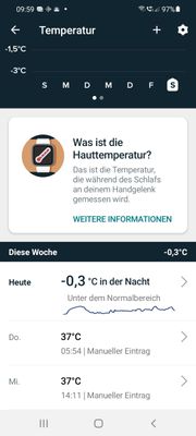

Hallo, zeigt es dir auch die Hauttemperatur an
Vor 2 Tagen konnte ich es noch Manuel messen und heute geht nix mehr  hast du mir einen Tip

Die Hauttemperatur(abweichung) wird nur nachts gemessen und erfordert mindestens drei Nächte zur Kalibrierung. D. h. die Uhr muss regelmäßig beim Schlaf getragen werden.
Eine manuelle Messung ist nicht möglich.

Doch ich konnte es Manuel eintragen
Und jetzt geht es auf einmal nicht mehr
@Sopi  hier wird über die Kachel der automatisch erfaßten Gesundheitswerte geschrieben. Du meinst anscheinend die Kachel Temperatur, nur dort kann zusätzlich die Kerntemperatur eingetragen werden. Die Hauttemperatur kann manuell weder ermittelt noch eingetragen werden..
 Ja das weiße ich alles  aber ich hatte eben Mittwoch und Donnerstag  Manuell  eintragen können
Eben über die Uhr und das geht jetz auf einmal nicht mehr
