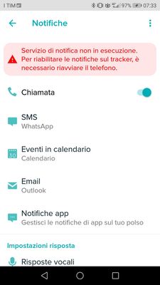

Qualcuno ha novità riguardo la continua disconnessione del sense dall' app Fitbit quindi nessuna notifica SMS whatsapp chiamate ecc e l incessante richiesta di riavvio del cellulare android .. ovviamente già fatto aggiornamenti ecc grazie.. E disarmante la situazione

In modo da tenere un'idea un po' più chiara del tuo problema, ti prego di allegare un'immagine del messaggio di richiesta di riavvio che ti viene mostrato.

grazie della risposta.. questa e la schermata ricorrente anche dopo il riavvio passano 10 minuti e si ripresenta lo stesso problema

Le soluzioni che mi ha proposto non funzionano .. oggi è uscito il nuovo aggiornamento dell' app Fitbit ma non e cambiato nulla si continua a disconnettere con la relativa richiesta di riavvio cellulare....però le notifiche delle chiamate arrivano comunque sullo smartwatch tutte le altre notifiche non arrivano

Se non l'hai già fatto, per favore segui la nostra guida per risolvere problemi di notifiche. Inoltre, prova a cancellare la cache dell'App e a disabilitare/riabilitare l'accesso alle notifiche.
Se questo non fosse di aiuto, per favore dimmi qual è il modello e il sistema operativo del tuo cellulare.

Ciao non so se per caso lo hai già fatto, ma con Android devi configurare nel menu delle gestione APP che l'app Fitbit abbia il risparmio energetico senza alcuna restrizione. Perchè per mantenere la connessione attiva il telefono rivela questa come un'app che consuma troppa energia e quindi la mette in stand by, interrompendo quindi il dialogo telefono Smart watch.
