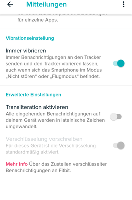

Hallo, ich hatte kein Update. Ich habe mir bei Google Play Rezessionen durchgelesen und bin auf die Lösung gestoßen!
Du musst bei den Mitteilungen die Transliteration deaktivieren.
Jetzt funktioniert es wieder.
