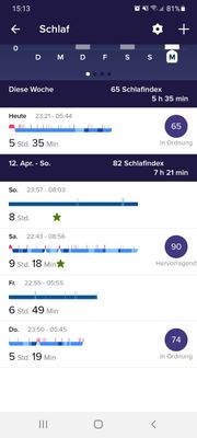

Also so wirklich funktioniert es nicht. Hab jetzt die uhr enger gestellt, dann hat es eine nacht aufgezeichnet (zumindest dienzeit vom aufwachen, die einschalfzeit musste ich selbst ausrechnen) und es hat auch den index ausgerechnet, in der nacht drauf wieder nicht....

So zeigt es mir momentan die schlafaufzeichnung an, wobei ich wie gesagt die einschlafzeit immer raten muss:
68 liegt auf jeden Fall nicht im kritischen Bereich.

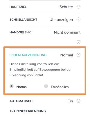

Auf Fitbit.com kannst du oben rechts über die Einstellungen deine Uhr auswählen und dort die Schlaferfassung auf empfindlich:
Ok danke hab ich eingestellt
