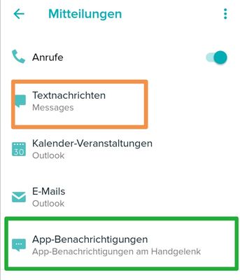

Hallo @RonnyL0808,
Hast du die WhatsApp Benachrichtigungen auch entsprechend konfiguriert? Als Textnachrichten (organge) oder als App-Benachrichtigungen (grün) auch entsprechend als Standard-App für Textnachrichten definiert oder einen Haken bei der App-Liste gemacht?
Hallo,
muss bei Textnachrichten "Messages" stehen ?
@RonnyL0808 nein, entweder muss dort WhatsApp stehen oder bei App-Benachrichtigungen hinter WhatsApp ein Haken gesetzt werden. Sonst sind die Benachrichtigungen für WhatsApp nicht aktiviert.

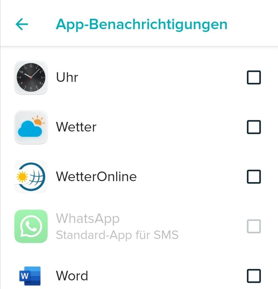

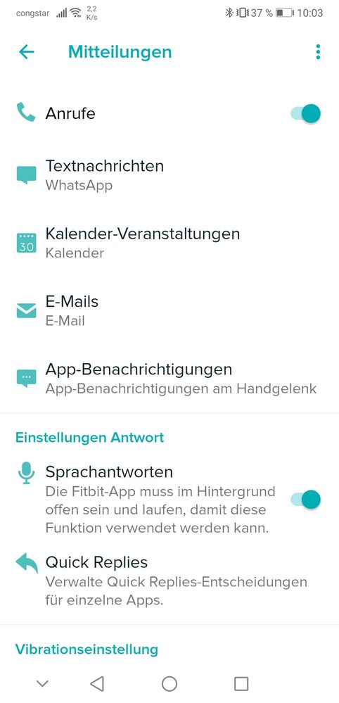

Guten Morgen,
so sollte es doch aussehen? War und ist bereits alles eingestellt, trotzdem funktioniert es nicht😒
Guten Morgen @RonnyL0808,
Ja, sieht soweit richtig aus.
