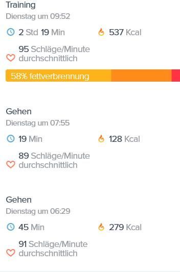

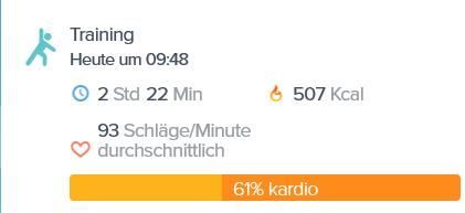

@TomTulpe hier noch mal zur Veranschaulichung, Bild 1: Gehen und Trainieren mit der Ionic und Bild 2:trainierernugehenionic.jpgtrainingugehensense.jpg Gehen und Trainieren mit der Sense
Also wenn Du Natürlich Wert auf hohe HF und damit mehr Kalorien Verbrauch (angezeigt aber auch Echte Kalorien?) legst verstehe ich das Du enttäuscht bist. Wie hoch ist denn deine HF in Ruhe und wie hoch maximal? Und beim Training im Fitnessstudio, was hat dir die Ionic "erzählt"und was sagt die Sense zu deiner durchschnittlichen HF?

Hier training im Fitnessstudio mit der Ionic

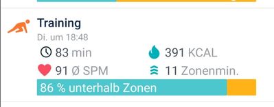

 und hier ein Training mit der Sense
@TomTulpe Hallo, wie gesagt, die Kalorien die man verbrennt hängen von der Höhe der HF ab, somit also auch von der Art des Trainings. Kardio ( laufen, Crosstrainer, Spinning ect ) erzielt in der Regel eine höhere HF als Krafttraining. Beim Krafttraining hat man ja nicht durchgehend eine hohe HF, zb beim Bankdrücken 3 Sätze a 12 Wiederholungen habe ich bei den Sätzen eine HF von ca 120, in den Pausen zwischen den Sätzen eine HF um die 80, bei den Wechseln zwischen den Geräten dann auch immer eine moderate HF um die 80. Bei gut 2 Stunden Training habe ich also "nur" ca die Hälfte der Zeit eine höhere HF, die restliche Zeit ist Pause zwischen den Geräten. Anders würde es aussehen wenn man überwiegend Cardio macht, also 90 % oder mehr seines Trainings in einer hohen HF ist, da gibt es dann auch am Ende mehr Kalorien gutgeschrieben! Wenn dein 83 min Training vom Dienstag mehr Krafttraining war halte ich knapp 400 kcal bei 91 Schlägen im schnitt nicht für unrealistisch!
