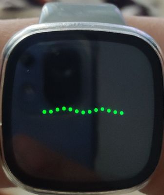

No da error, salen los puntitos, le hablas pero no transcribe, y al cabo de un rato de estar los puntitos, vuelve a aparecer el boton de iniciar y así en bucle todo el rato. El micro funciona porque al asistente de google le hablo y si transcribe.

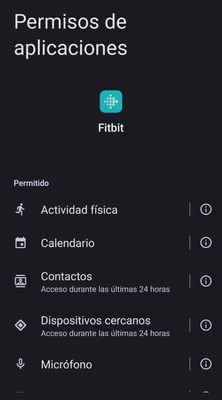

En este caso, quisiera que intentáramos verificando los permisos que han sido otorgados a la aplicación.

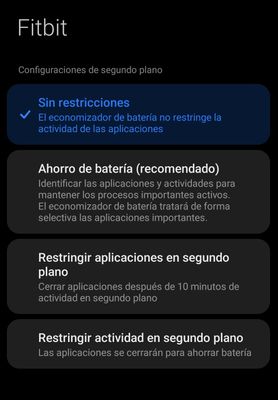

Recuerda que para que esta función trabaje correctamente, la aplicación de Fitbit debe encontrarse abierta en segundo plano. Por favor, dirígete a las configuraciones de tu móvil y localiza las configuraciones de la aplicación de Fitbit. Una vez aquí, asegúrate de que cada permiso se encuentra otorgado.
Solución aceptadael 01-21-2025 15:27
el 01-21-2025 15:27
todos los permisos activados

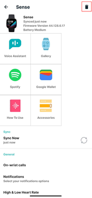

Dado que los permisos se encuentran habilitados, la única posible opción que encuentro en este momento, es realizar nuevamente el reinicio a factores de fabrica.
Desvincula el dispositivo presionando en el basurero que se encuentra en la parte superior derecha de la pantalla:
Una vez hecho esto, dirígete a la configuración de Bluetooth de tu móvil y asegúrate de remover el dispositivo de la lista de dispositivos vinculados. Entonces, realiza de nuevo el reinicio a factores de fabrica de tu Fitbit Sense. Una vez hecho esto, podrás configurar tu dispositivo nuevamente.
