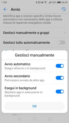

Ho acquistato il Fitbit sense e da il 25 settembre a oggi ancora non si e trovata una soluzione ne qui sul forum ne all assistenza al fatto che dopo 10 minuti dal accensione del cellulare ( Huawei p10 lite android) ma anche con ( Huawei p30 lite android) compare questa schermata e lo smartwatch non riceve più notifiche

Ciao, con gli smartphone Huawei è sempre problematico riuscire ad abilitare stabilmente le notifiche con i dispositivi FitBit. Se non lo hai già fatto, prova questi passaggi:
Sullo smartphone vai su impostazioni, app, avvio app, Fitbit, disabilità la voce "gestisci automaticamente". Poi disattiva wifi, bluetooth, riavvia l'app Fitbit e controlla se il problema è risolto

Come gia' ti hanno risposto, il problema e' Huawei, con i suoi 1000 risparmi energetici che alla fine portano la durata della batteria sempre allo stesso punto....come se non ci fossero. Da ex possessore P20 pro (ora Xiaomi) devi concedere tutte le autorizzazioni...gia' lo avrai fatto, ma devi soprattutto andare nelle impostazioni risparmio energetico e concedere a Fitbit i privilegi piu' alti su tutto.

Ciao, grazie per la foto con il messaggio di errore che hai riscontrato e per le tue segnalazioni @SunsetRunner. Mi dispiace sapere che hai trovato delle difficoltà per ricevere le notifiche. Scusa per il ritardo, sarò lieto di aiutarti.
Ho visto che effettivamente questa scritta compare sopratutto con i dispositivi Huawei, inoltre alle impostazioni di risparmio energetico che hai già menzionato, potresti confermare se hai già eseguito tutti i passi elencati in questo articolo? Essi sono stati utili ad altre persone che hanno trovato lo stesso inconveniente; e prova anche a disattivare le notifiche completamente e a configurarle di nuovo.
Fammi sapere del risultato.

Il problema sembra risolversi escludendo il risparmio energetico e abilitando tutto manualmente ,.su ( gestisci manualmente ) vedi foto ..

Esatto, come ho suggerito nel post precedente. Abilitando la gestione manuale, il problema delle notifiche si risolve quasi sempre
