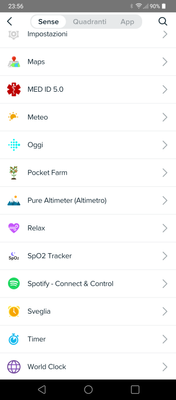

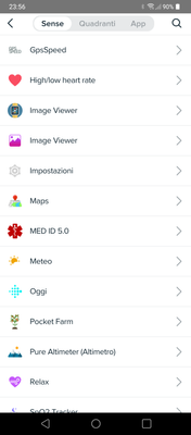

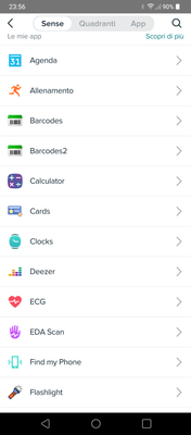

Grazie della tua risposta, @michimax.
Per ulteriore indagine puoi per cortesia allegare un'immagine della tua app Fitbit dove ti compare il numero di app installate?
Rimango in attesa della tua gentile risposta.
Soluzione accettata
 Eccole
