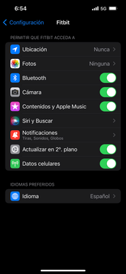

Por otro lado, me gustaría saber si es posible que verifiques que todos los permisos requeridos de la app se encuentren seleccionados de la siguiente forma: Ubicación cambiarla a "Siempre" y dentro de Notificaciones, Vista Previa debe permanecer en siempre y el resto de configuraciones encendidas.

Tengo todos los ajustes tal cual me indicas, en mis anteriores terminales también los tengo así por defecto para que la app funcione correctamente.
