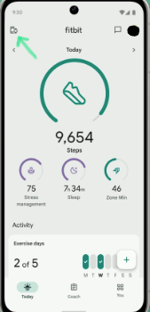

Bonjour @Robi1945 !
Merci de ton retour et pour les détails. J'ai vu que tu as pris contact avec le service client. Si ta montre n'est pas connectée à ton compte Fitbit c'est normal qu'elle n'affiche pas la bonne heure. L'icône "appareils" que tu ne trouve pas est situé en haut à gauche de l'onglet "aujourd'hui" dans l'application Fitbit (ci-dessous une capture d'écran).
Si tu n'arrive toujours pas à reconfigurer la montre, veuille suivre les instructions de cet article : Pourquoi je ne peux pas configurer mon appareil Fitbit ?
