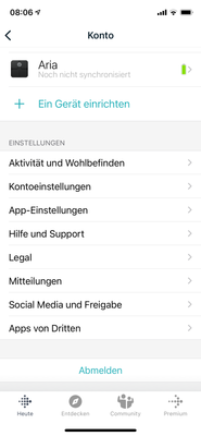

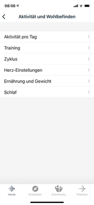

Hallo
 ich habe dir mal Screenshot gemacht wo du es abstellen kannst

Ihr könnt die Funktion an nachfolgender Stelle abschalten:
  1. Profil öffnen (Klick oben links in der App)
  2. auf Aktivität und Wohlbefinden klicken
  3. auf Schlaf klicken
  4. ganz runter Scrollen und bei Schnarch- und Geräuscherkennnung die Funktion deaktivieren.

Einstellungen: Aktivität und Wohlbefinden: Schlaf: schnarchbericht
