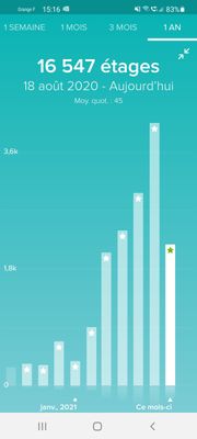

Pour moi le problème est présent depuis mars, visible sur le graphique

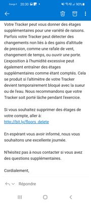

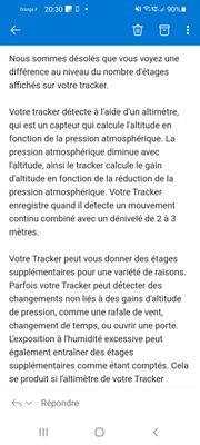

Voici en toute transparence la réponse du SAV.

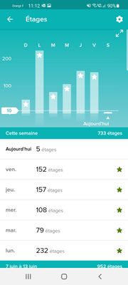

Le comptage des étages devient de plus en plus hallucinant maintenant des que je fais mes entraînement de foot, l'altimetre s'emballe et je dépasse même les 200 étages sur la journée alors qu'il me semble qu'un terrain de foot c'est plat non ?
Pour info et visu voici le tableau de ma semaine et mes entraînement sont le mercredi et le vendredi.
