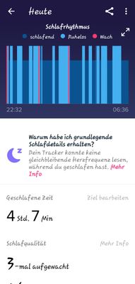

Hallo @JuanFitbit ,
Bei mir ist das Gleiche, ich kann seit ca. 3 Monaten nur den einfachen Schlaf sehen. Als Meldung bekomme ich auch das mein Tracker während dem Schlafen keine gleichbleibende Herzfrequenz erkennen konnte. Ich dachte schon das die Sense kaputt ist und habe sie meinem Mann abends gegeben und da war alles okay. Ich finde es nicht in Ordnung wenn man nur einen Schlafindex bekommt wenn man keine Herzrhytmus Störungen hat und kerngesund sein muss! Mal schauen ob es nach dem Update welches ich heute gemacht habe besser wird!
Liebe Grüße
 So sieht es bei mir aus
Hi @Aika , schön dich erneut bei der Community zu sehen. Vielen Dank für deinen Screenshot.
Wie ich hier es erklärt habe kann es unterschiedliche Gründe geben wieso die Herzfrequenz nicht während des Schlafes richtig erkannt wird.
Versuche den Tips auf meinen Beitrag. Damit soll die Situation behoben sein.
Sportliche Grüße
