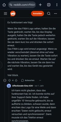

Ich habe es jetzt geschafft, die Dauerschleife zu beenden. Vielleicht war es aber auch nur Zufall. Beim Fitbit-Logo lange die Taste für einen Neustart drücken. Dann kurz loslassen und sofort wieder die Taste lang drücken für einen Reset.

Hab da was gefunden
Akzeptierte Lösungam 07-27-2025 16:18
am 07-27-2025 16:18
Leider kann ich dass Link nicht einfügen
