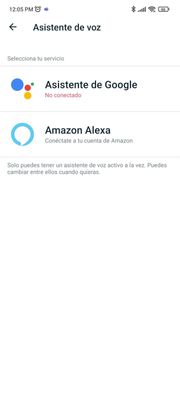

Muchas gracias Rikurt, tu solución hasta el momento me ayudó mucho, desde que apliqué tu configuración llevo 2 días con notificaciones en mi Fitbit Sense, busqué en diferentes videos pero ninguno me mostró la configuración que tu si me proporcionaste, podría decir que es la solución definitiva hasta ahora.
En otro tema, tengo google home, pero aun aplicando tu config, este sigue apareciendo desconectado, lo vuelvo a enlazar, pero no cambia su estatus de desconectado, te habrás topado con este error tmbn?

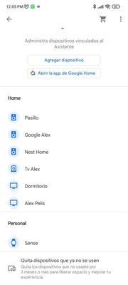

Que bueno que te haya funcionado, la verdad del otro problema que mencionas no me ha pasado, me imagino que te refieres al asistente de voz de Google?. Podrías revisar entrando a la app de Google home en tu teléfono y vas a dónde dice asistente de voz y luego a la configuración para que veas si tú reloj sale vinculado, sino te sale allí puedes vincularlo de forma manual
por cierto asegúrate que a la app de fitbit le aprobaste los permisos para micrófono y demas. Espero te sirva para tu problema

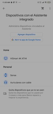

Buenas tardes @Rikurt, primeramente, muchas gracias por apoyarme con tus respuestas.
En segundo lugar, ya revisé esa pantalla y si me aparecen todos mis dispositivos, incluido el Fitbit Sense, pero aun asi el asistente de google marca como "No conectado", ya revisé que los permisos para el microfono esten activos y todo se encuentra correcto, pero el problema persiste.
Cabe mencionar que solo es con respecto al asistente de google, tengo tambien el asistente de alexa y ahí todo funciona correctamente.
Muchas gracias por tomarte el tiempo, seguiré buscando soluciones para este ultimo detalle jeje.

@Rikurt Gracias por tus consejos, apreciamos mucho tu ayuda y la imagen que has compartido.
@iAlex Es un gusto verte por aquí nuevamente para consultar acerca de este problema com Google assistance. La imagen es de mucha ayuda. No he visto este problema antes aquí en los foros de español, pero puedes ver lo sugerido con anterioridad en estos hilos de conversación en inglés: Google assistant won’t connect to Versa 3 y Google Assistant "Couldn't connect".
Podemos probar algunos otros pasos para intentar que el Asistente de Google funcione en su Sense.
Si después de esto sigues viendo el mensaje de que no se pudo conectar, prueba lo siguiente:
