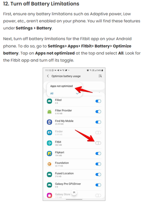

soll das ein bekanntes Problem mit Sense in Verbindung eines iPhones sein? Bei meinem Huawei P30 Pro kann ich seit September 2020 kein solches Problem feststellen, vorausgesetzt dass Android ist korrekt konfiguriert.
Hast du auch die Akkuoptimierung an deinem iPhone für die Fitbit App deaktiviert?
Quelle und weitere Details siehe die ausführliche Anleitung für Fitbit auf einem iPhone hier:
18 Ways to Fix Fitbit Versa Notifications Not Working on Android and iPhone - TechWiser

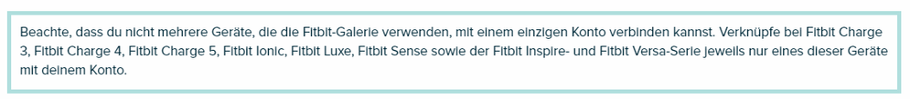

Du kannst eigentlich nur ein Fitbit Gerät mit Zugang zur Fitbit App Galerie gleichzeitig je Fitbit Account verbinden.
Siehe dazu hier:
Kann ich mehr als ein Fitbit-Gerät mit demselben Konto verwenden?
Das heißt deine Waage kannst du einwandfrei parallel verknüpfen, nicht aber Ionic und Sense. Siehst du denn beide Geräte und die Waage in deinem Fitbit Profil in der App?
