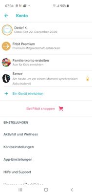

Hast recht hab grad synchronisiert trotzdem keine Anzeige von Schlafenden
am 01-25-2021 07:40
am 01-25-2021 07:40
am 01-25-2021 07:41
am 01-25-2021 07:41
In der App stimmt aber alles
