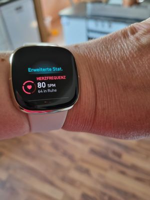

  •  Hallo ich habe mir vor 2 Tagen die Sense zugelegt und auch die Temperatur ging und ich konnte sie manuell messen
  • Nun gibt es im Display wen ich nach unten rolle auf einmal nicht mehr
  • Und auch Nacht misst es nicht
Vielleicht kann mir jemand helfen

Es misst nachts keine Hauttemperatur und ich kann es auch Manuell nicht in der App  eingeben  vor 2 Tagen hatte alles Super funktioniert   und ich konnte  bei Erweit-- meine Temperatur manuell messen und speichern.was jetz aufeinmal komplett verschwunden ist im Display.
@Sopi  ich glaube du bringst die über Nacht gemessene Hauttemperatur-Abweichung mit der von dir gemessenen Kerntemperatur durcheinander. Im anderen Thread hattest du ein Screenshot gepostet und dort wurde am Freitag Hauttemperatur-Abweichung ermittelt. Hier schreibst du jedoch, sie sei nicht vorhanden. Das kann dann niemand verstehen. In der App kann dann zusätzlich die von dir gemessene Kerntemperatur eingetragen werden. Diese Funktion kann auch auf der Sense ausgewählt werden (Heute-App, ganz runter scrollen auf bearbeiten, auswählen und speichern.).

Und wen ihr mich auch für bekloppt hält am anfang konnte ich die Kerntemperatur  über die uhr am Handgelenk messen und speichern  aber seid par tagen geht es eben nicht mehr warum auch immer
Vielleicht ist das Gerät kaputte .
@Sopi  in der App nach der Eingabe oben rechts auf das Häkchen zum speichern!!!!
Wie du es auf die Sense bekommst lese meinen vorherigen Post. Du musst in die Heute App auf der Sense, also vom Zifferblatt von rechts nach links skrollen
Vielen Dank ich habe es jetzt endlich  gefunden.
