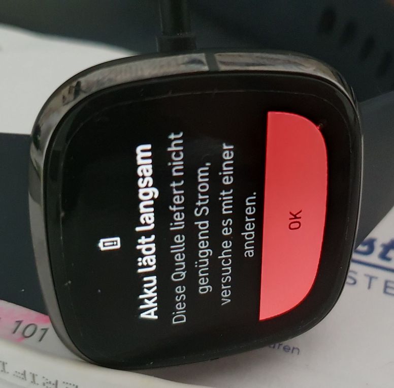

Hallo Gemeinde,
meine Sense gibt beim Laden die Meldung "Akku lädt langsam" aus. Ich soll "ein anderes Ladegerät nehmen, da dies nicht genug Strom liefere".
Ich habe jetzt viel getestet und ich werde nicht schlau daraus. Unter welchen Bedingungen mit was für Ladegeräten lädt die Sense denn schnell?
Testergebnisse:
USB-Port am PC: lädt langsam
USB 3.0 Hub am Monitor: lädt langsam
Hub am Macbook pro: keine Meldung, also wohl Schnellladung
Quickcharge-Ladegerät von Samsung S10: lädt langsam
Asus Notebook: keine Meldung, also wohl Schnellladung
Standard-USB-Port an einer Multimedia-Steckdose: lädt langsam
Ich möchte nun ungern zum Schnellladen jedes mal ein Notebook auspacken. Habt Ihr Erfahrungen?

Ich verwende das mit der Sense gelieferten Ladekabel und bekomme diese Meldung nicht. Ich rate dir nur das Original-Ladekabel zu verwenden. Versuche andere Ladequelle. Vergewissere dich bitte, dass das Ladekabel an der Rückseite richtig mit den Kontakten passt, obwohl es von einem Magneten angezogen wird.
Schönen Tag noch. Freundliche Grüße!
Guten Morgen,
man braucht kein neues Kabel oder Netzteil. Es reicht aus, die Kontakte am Kabel und auch an der Sence mechanisch zu reinigen. Insbesondere an der Uhr setzt sich Staub in den Kontakten. Ich habe diese mit einem spitzen Holzstab vorsichtig gereinigt und nun lädt die Uhr wieder ordentlich, egal wo angeschlossen.

@Engelfred @Skyfox1974 Schön dich wieder bei der Community zu sehen. Stimmt, wenn ich die Ladekontakte auf der Rückseite reinige, bekomme ich diese Meldung nicht mehr angezeigt. Ich trenne auch die Sense von den Armbändern, wenn ich sie auflade. Dadurch ist die Sense mit dem Ladekabel richtig verbunden. Mir ist aufgefallen, dass wenn die Sense die Bänder während der Aufladung hat, stoßen die Bänder die Sense weg vom Ladekabel. Ich habe die Meldung trotz Reinigung bekommen. Als ich die Bänder von der Sense trennte, habe ich diese Meldung nicht mehr bekommen.

Hatte das gleiche Problem, dass die Sense nur langsam lädt.
Meine Erkenntnis ist die, dass es fast egal ist welches Ladegerät man nimmt um die Uhr zu laden. Original oder Nachbau, völlig egal! Das Problem sind die schlecht durchdachten leicht versenkten Kontakte an der Sense. Sind diese nicht wirklich sauber, dann lädt die Uhr nur langsam oder gar nicht. Wenn man diese mit einem Holzzahnstocher reinigt, dann funktioniert das Laden fast immer im Schnellmodus.

 Hallo erstmal.
Mich hat es auch erwischt und ich habe 3 verschiedene Ladegeräte versucht. Keine Änderund.
Dann habe ich mich mit Q-Tips bewaffnet und die Kontakte der Sense gereinigt...und siehe da, es geht wieder.

Hallo zusammen! Danke für eure Beiträge bezüglich der Aufladung der Fitbit Sense.
Die Meldung bedeutet, dass das Ladekabel die Kontakte der Sense nicht richtig berührt. Wenn ich die Ladekontakte auf der Rückseite reinige, bekomme ich diese Meldung nicht mehr angezeigt. Die Kontakte sammeln wegen des Schweißes Schmutz und das wird definitv die Aufladung verhindern bzw. stören. Ich trenne auch die Sense von den Armbändern, wenn ich sie auflade. Dadurch ist die Sense mit dem Ladekabel richtig verbunden. Mir ist aufgefallen, dass wenn die Sense die Bänder während der Aufladung hat, stoßen die Bänder die Sense weg vom Ladekabel. Ich habe die Meldung trotz Reinigung bekommen. Als ich die Bänder von der Sense trennte, habe ich diese Meldung nicht mehr bekommen.

@DeHa Danke für die Rückmeldung. Ich reinige sie mit einem Holz-Zahnstocher. Ich nehme jedes Mal Schmutz-Ringe heraus.
Wenn du die Bänder abnimmst, kann die Sense direkt auf dem Ladegerät liegen. Dadurch garantiert man, dass die Kontakte richtig anpassen.  Ansonsten muss es an der Seite liegen und das Ladekabel könnte deswegen nicht richtig Kontakt machen. Schwerkraft wird das Ladegerät in einer anderen Richtung ziehen. Ich teile nur mit, was mir dabei geholfen hat. Seitdem bekomme ich diese Meldung nicht mehr angezeigt. Ich werde gerne ein paar Fotos machen, damit ich es klarer erklären kann. Ich schätze deine Geduld.
