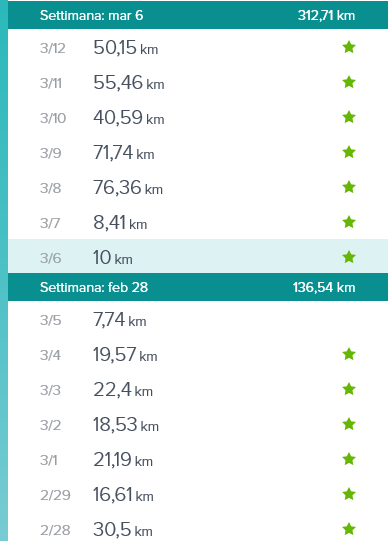

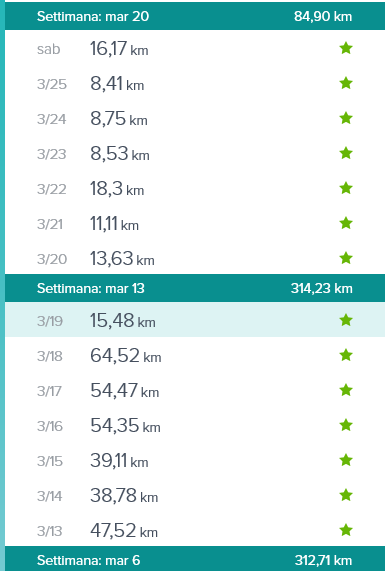

Solución aceptada04-01-2016 10:07 - editado 04-01-2016 14:54
Gracias Andrea por tu sugerencia.
Efectivamente once dias despues de haber surgido el problema, se me
ocurriò ir a ver el ajuste de zancada y me llevè la sorpresa que
"solito" se cambiò, porque de eso estoy seguro , yo no hice ningun
cambio, y pasò de 78,4 cmt. a 784 cmt. es decir el punto decimal se
autoeliminò. Se que tendràs mis mismas dudas, es decir que yo pueda
haber hecho el cambio, pero te aseguro que no fue asi, y en realidad no
tenìa razones para cambiarlo. Inclusive tuve la duda en el momento de
escribir al Forum, pero nunca fui a controlar porque estaba seguro de no
haber hecho cambios. Sin embargo, se me ocurriò hacer el control en
ajustes, dias despues, cuando vi que nadie habìa tenido un percance
parecido y me encontrè con esa sorpresa. Eso se puede ver en los
impresos que adjunto. El problema se da el 8 de marzo donde mi recorrido
pasò inexplicablemente desde 8 km. a 76 km., y asi se mantiene de alto
hasta el dia 19 de marzo que vuelve todo a la normalidad despuès de
haberme dado cuenta y corregido la zancada.
saludos
Solución aceptadael 04-04-2016 14:32
el 04-04-2016 14:32
@Mar1951, creo que los puntos decimales están dando problemas y se omiten solos, vi otro caso en el que la distancia estaba muy diferente y también el punto decimal se quitó e hizo que la distancia fuera muy diferente. En lo que encontramos una solución, te recomiendo que ajustes la zancada sin el punto decimal.
Estaré por aquí por si tienes más preguntas.
