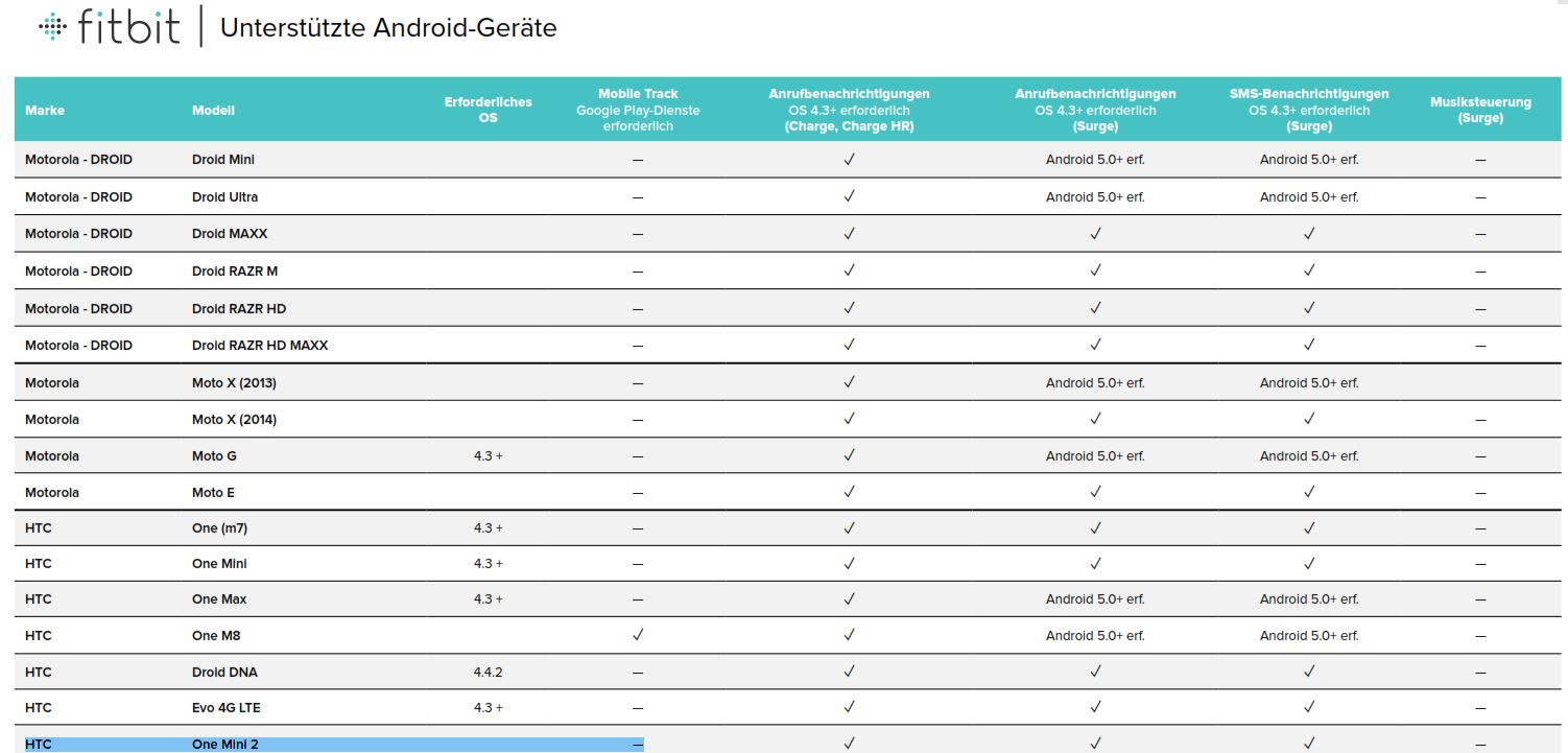

Die zweite Rückmeldung nachdem ich die Details aus der App heraus weitergeleitet habe war hat mich weiter ernüchtert. Ich solle mein Handy auf Android 5 - Lollipop aktualisieren. Nett gemeint, geht aber nicht da HTC Lollipop aus HW Gründen nicht für das One Mini 2 anbieten wird.
Um auf die Anspielung Bezug zu nehmen ich wäre nur nicht in der Lage gewesen die Kompatibilitätsliste zu lesen bevor ich mir das Surge kaufe: Genau auf der Liste war aufgeführt dass das HTC One Mini 2 angeblich dazu in der Lage ist SMS- und Anrufbenachrichtigungen wiederzugeben.
Naja ... vielleicht führt meine fehlgeschlagene Support-Anfrage ja dazu, dass man das auf der Liste jetzt korrigiert wird, dann hätte mein unfreiwilliger Beta-Test ja doch noch einen Sinn gehabt.

US-Seite Supported Mobile Phones

Warum die US Seite aussuchen, da fitbit eine eigene Seite für die kompatiblen Smartphones und Tablets anbietet www.fitbit.com/devices.
Es wundert mich schon das HTC, wenn es schon Smartphones mit Android verkauft, kein Update auf Lollipop anbietet. Dann ist das wohl das falsche Smartphone.(soll nicht zynisch wirken).
