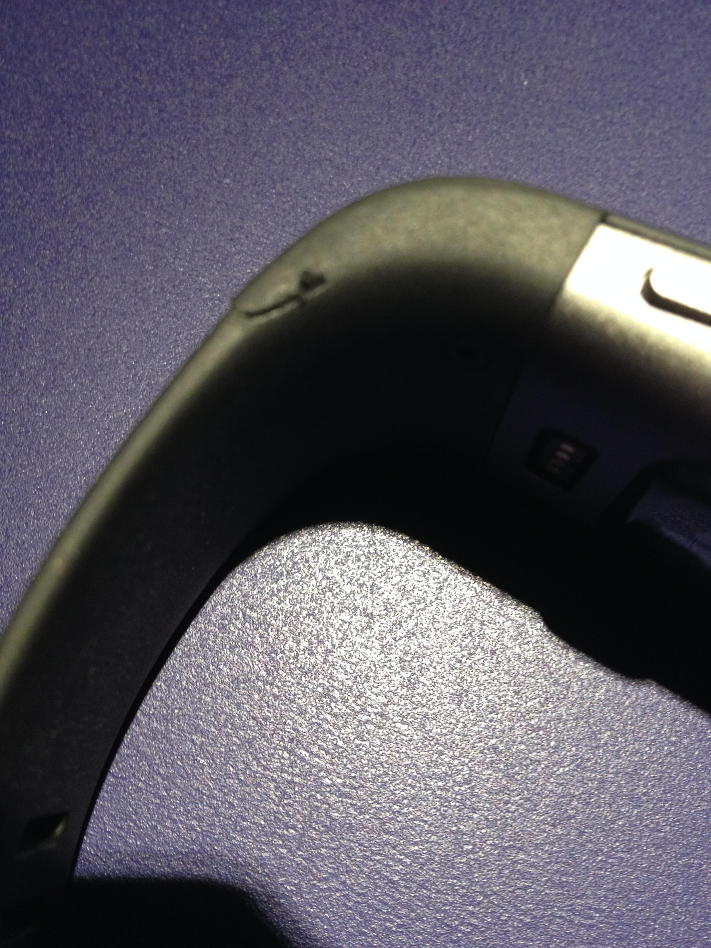

Armband meiner Surge total eingerissen und auf der anderen Seite total abgenutzt! 😢

es ist leider nicht möglich die Armband zu ersetzen. Ich habe meine Surge schon seit 2 Jahren und sehe keine Probleme im Armband. Oberflächenrisse erscheinen normalerweise bei defekten Geräten. Deine neue Surge sollte ohne Probleme halten. 🙂

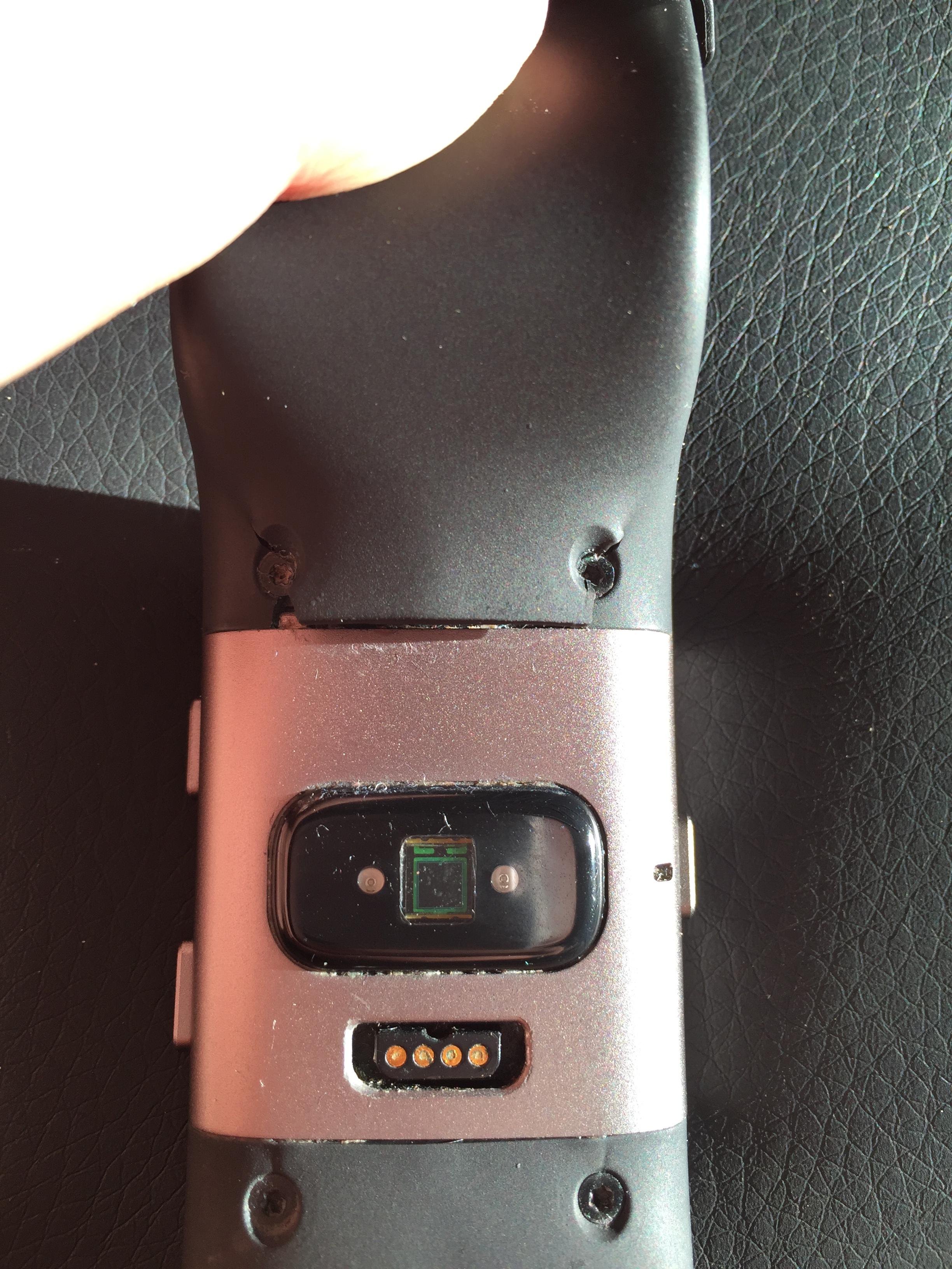

Hallo zusammen, die Supportseite scheint down zu sein, gibt es eine E-Mail Adresse, wo man die Garantie beanspruchen kann, bei mir ist das Band auch unten bei den Schrauben gerissen. Obschon ich es nicht so sehr beanspruche! Danke D.N.

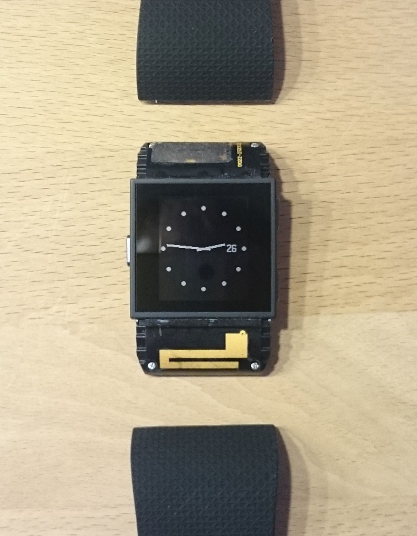

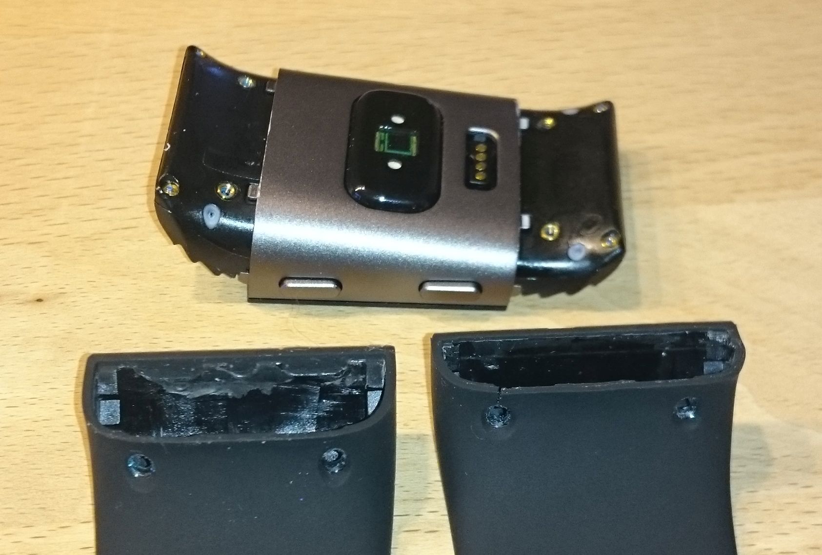

Hallo @Smaske,
das traurige daran ist, dass die Aussage von der Hotline nicht stimmt. Es ist sehr wohl (ohne jegliche technische Änderung) möglich, das Armband der Surge zu tauschen, siehe Bilder:
Auf der Oberseite mit den Widerhaken befindet sich noch doppelseitiges Klebeband, das ist auf den Bildern bereits entfernt. Sorgt aber nur dafür, dass das Armband am Display sauber anliegt. Hat man das Klebeband gelöst, lassen sich auch die Widerhaken aushängen, indem man mit einem flachen Gegenstand zwischen Display und Armband in den Spalt fährt und dann an den Rändern vorsichtig nach oben drückt. Einzig die Bluetooth-Antenne könnte beschädigt werden, ist aber nur eine auf das Gehäuse aufgeklebte Folie mit aufgedruckten Leiterbahnen. Die könnte einfach samt Armband getauscht werden.
Gruß Thomas

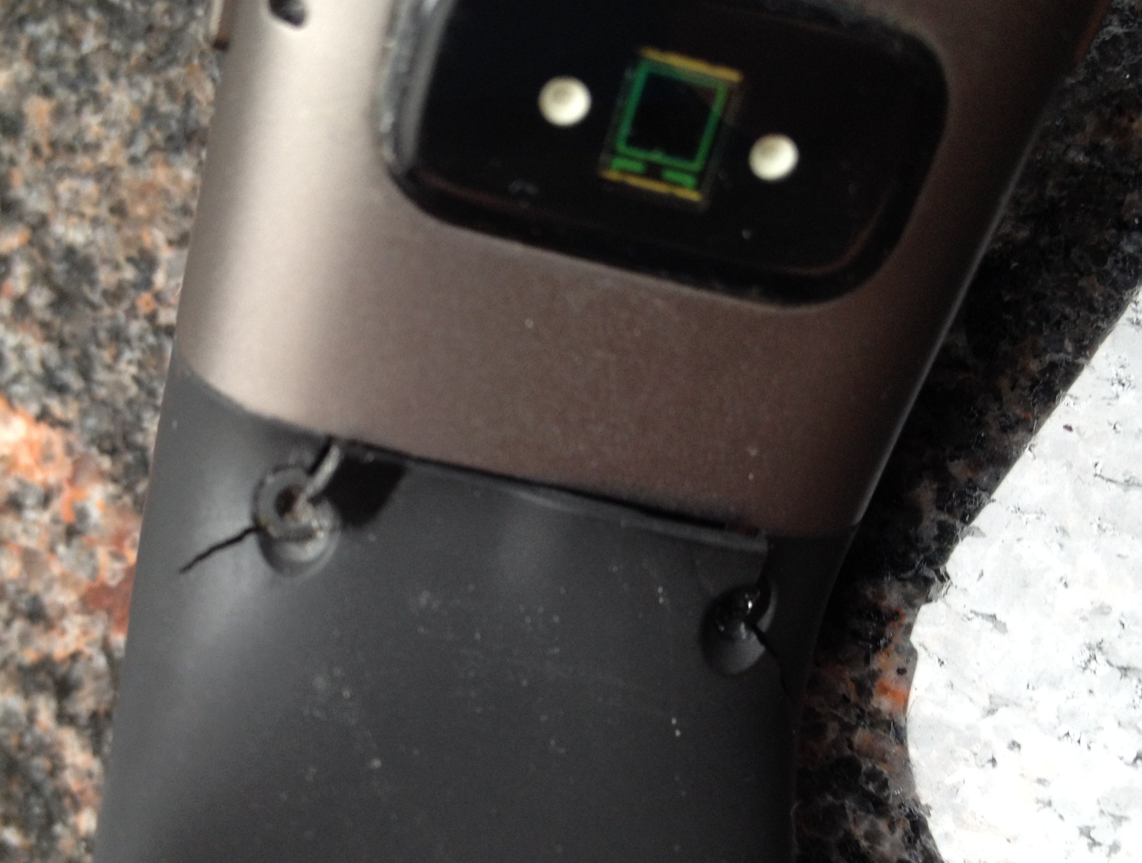

Absolute Katastrophe nach 3 Wochen bereits wieder an einem andern Ort ein kleiner Riss.
Wohlgemerkt ich arbeitet im Büro und mache Lauf Sport…einfach nur Schade….
Akzeptierte Lösungam 02-26-2016 18:49
am 02-26-2016 18:49
Hallo @fungo-alibaba also, was machst (arbeitest) Du denn mit der Surge????
Nach 3 Wochen dieses Foto???
Das sieht ja auf dem Foto so aus, als ob Du irgendwo hängen geblieben bist.......
