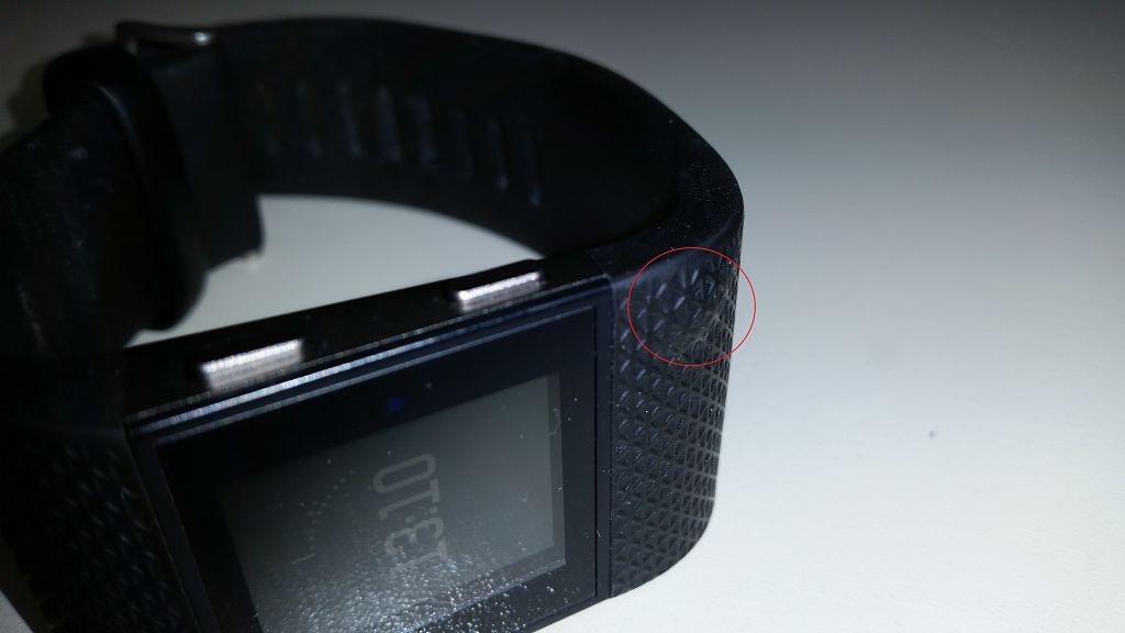

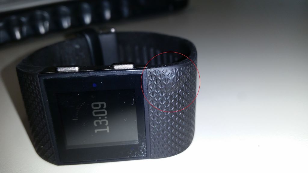

Hola a todos.
Desde hace unos dias en mi surge ha aparecido una burbuja que lenta y progresivamente va aumentando de tamaño. La burbuja se situa bajo la pantalla en el lado inferior derecho. Desconozco si en esa zona esta alojado algun componente como pudiera ser una bateria o simplemente es el deterioro del material de la correa.
Este Surge en concreto hace poco que lo tengo, desde principios del mes de Febrero, y nunca ha estado en contacto con el agua ni he realizado con el ejercicio mas intenso que caminar y montar en bicicleta (paseo).
A alguien mas le ha ocurrido? Hay alguna solución?
NOTA: En estas fotos cuesta ver la burbuja, no obstante es mas evidente de lo que se ve y desde ayer (cuando hice las fotos) ha crecido.

@santisala Muchas gracias por compartir tu imagen del Fitbit Surge. En este caso te recomiendo de contactar a nuestro equipo de soporte técnico para recibir ayuda adicional.
Espero que esta información te sea útil.
