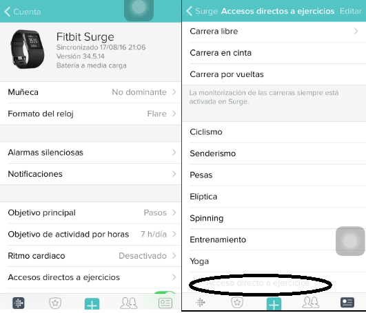

Gracias por aclarar que estás usando la aplicación para iOS y no un ordenador @Burgales. Para agregar ciclismo como acceso directo en tus ejercicios pulsa la fotografía de tu Surge en la aplicación, y encontrarás la opción de accesos directos y podrás seleccionar ciclismo:
Espero que esta información te sea de utilidad.

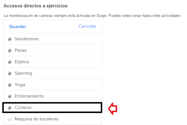

Te doy la bienvenida a la Comunidad de Fitbit @Burgales. Para configurar tu Surge y poder monitorizar tu actividad de ciclismo ve a la configuración de tu cuenta y en dispositivos selecciona ciclismo en los accesos directos:
De esta manera ya podrás monitorizar esta actividad. Espero que esta información te sea de utilidad. Robot riéndose a carcajadas

@Burgales, asegúrate que en la configuración de tu Surge tengas marcada con el cheque la opción de ciclismo como lo muestra mi publicación anterior. De esta manera podrás elegir ciclismo como opción.
Déjame saber si tienes más preguntas.

@Burgales, puedes ir a tu cuenta en el ordenador y en el engranaje que aparece en la parte superior derecha encontrarás la opción de Configuración:
  • En dispositivos selecciona Surge y al bajar en la pantalla con el ratón encontrarás los Accesos directos a ejercicios.
  • Verifica que la opción de Ciclismo esté seleccionada como aparece en mi publicación anterior
  • Sincroniza tu monitor
  • Busca la opción en los ejercicios de tu Surge.

Muchas gracias.
Ya he resuelto todas las dudas y todo funciona correctamente.
