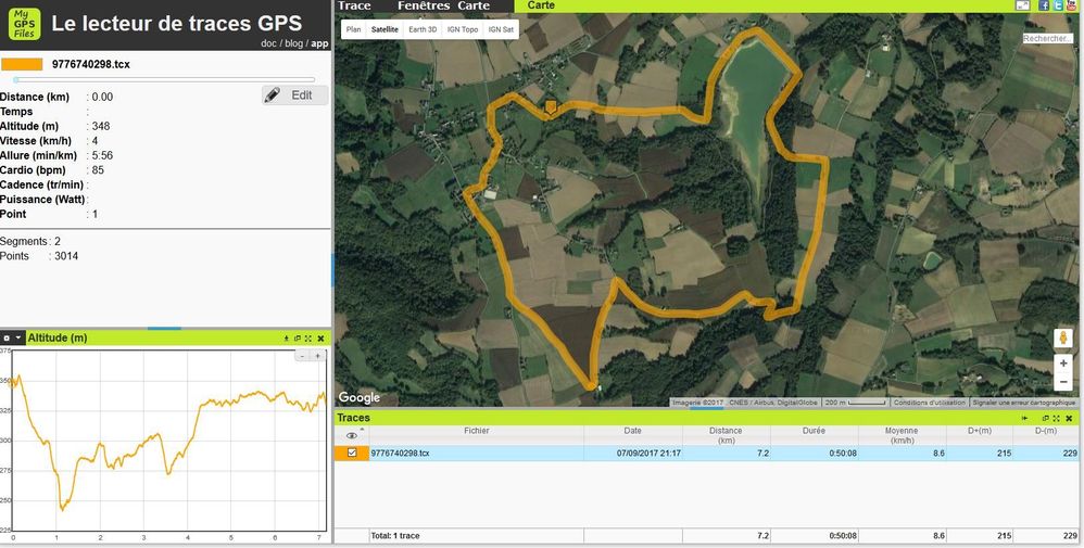

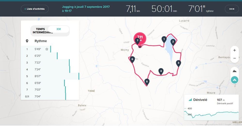

Pour illustrer mon propos, je joins 2 captures d'écrans d'une même sortie :
Récapitulatif dans fitbitRécapitulatif dans fitbitRécapitulatif après export tcx dans lecteur mygpsfilesRécapitulatif après export tcx dans lecteur mygpsfiles

Ce qui me surprend c'est surtout l'écart entre le relevé fitbit (105 m) et le relevé via l'export (215 m) qui varie donc du simple au double sur le même parcours...
Et pour l'avoir dans les jambes, je peux t'assurer que la deuxième version est plus proche du réel ! Smiley MDR

Après étude un peu plus en détail, c'est le profil et les relevés points à points qui sont faux.
Je suis passé par un autre lecteur de fichier tcx qui recalcule le profil de course suivant le tracé, et cela devient de suite plus cohérent.
On est donc plus proche du résultat en cumulé de ce que propose la montre (écart de 10 - 15%).

Le calcul oui, le profil du dénivelé dans fitbit et dans l'export qu'il fait .tcx par contre est faux, lui...
