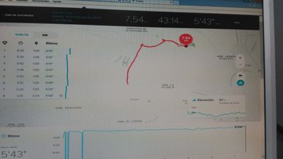

Acabo de estrenar mi segundo Surge y tengo el siguiente problema. con mi primero, para realizar CARRERA LIBRE CON GPS, esperaba a que el GPS conectará, con vibración e iniciaba la carrera. Al finalizar podías ver todas las estadísticas de km, ritmos, etc e incluso sobre el mapa, veías tu carrera, en entorno windows. Estas son las capturas de mi carrera libre antes:

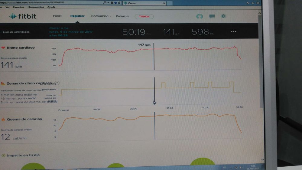

Ahora con el estreno del segundo Surge, realizo el mismo procedimiento y mientras estoy corriendo me marca los tiempos por km, veo que marca la distancia recorrida, ritmo medio e instantáneo, etc, pero al finalizar y sincronizar en entorno windows, al ver los datos de la actividad no aparecen datos de ninguna clase.
Esto es lo que aparece:
Es como si el reloj no contabilizara la carrera correctamente y solo sincroniza pasos y ritmo cardico.

Con las capturas que enviaste de tu nuevo Surge parece que tu ejercicio fue registrado a través de SmartTrack y no con GPS.
