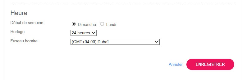

l'iphone et le PC sont revenus à l'heure des EAU, eux aussi ?
quel fuseau horaire dans le Tableau de bord ?
Solution approuvée
Le PC est un desktop resident dans mon bureau donc l'heure n'a pas ete modifiee.
L'IPhone s'est automatiquement remis a l'heure locale des ma connection avec mon provider local.
Le tableau de bord est aussi a l'heure de l'ordi (verifie avec l'heure de la derniere synchronisation)
Solution approuvée
ce sont 2 choses différents
l'iphone et le PC peuvent être à l'heure, sur le fuseau horaire des EAU, mais le fuseau horaire du Fitbit paramétré ailleurs.
toutes les données des Fitbit sont stockées aux USA (je pense) et le fuseau horaire dans le tableau de bord est prédominant
Solution approuvée
Je suis bien sur le fuseau des EAU
Solution approuvée
du forum US :
Try changing the timezone to something different, synching it and then back to your current time zone or Auto and synching it again.
