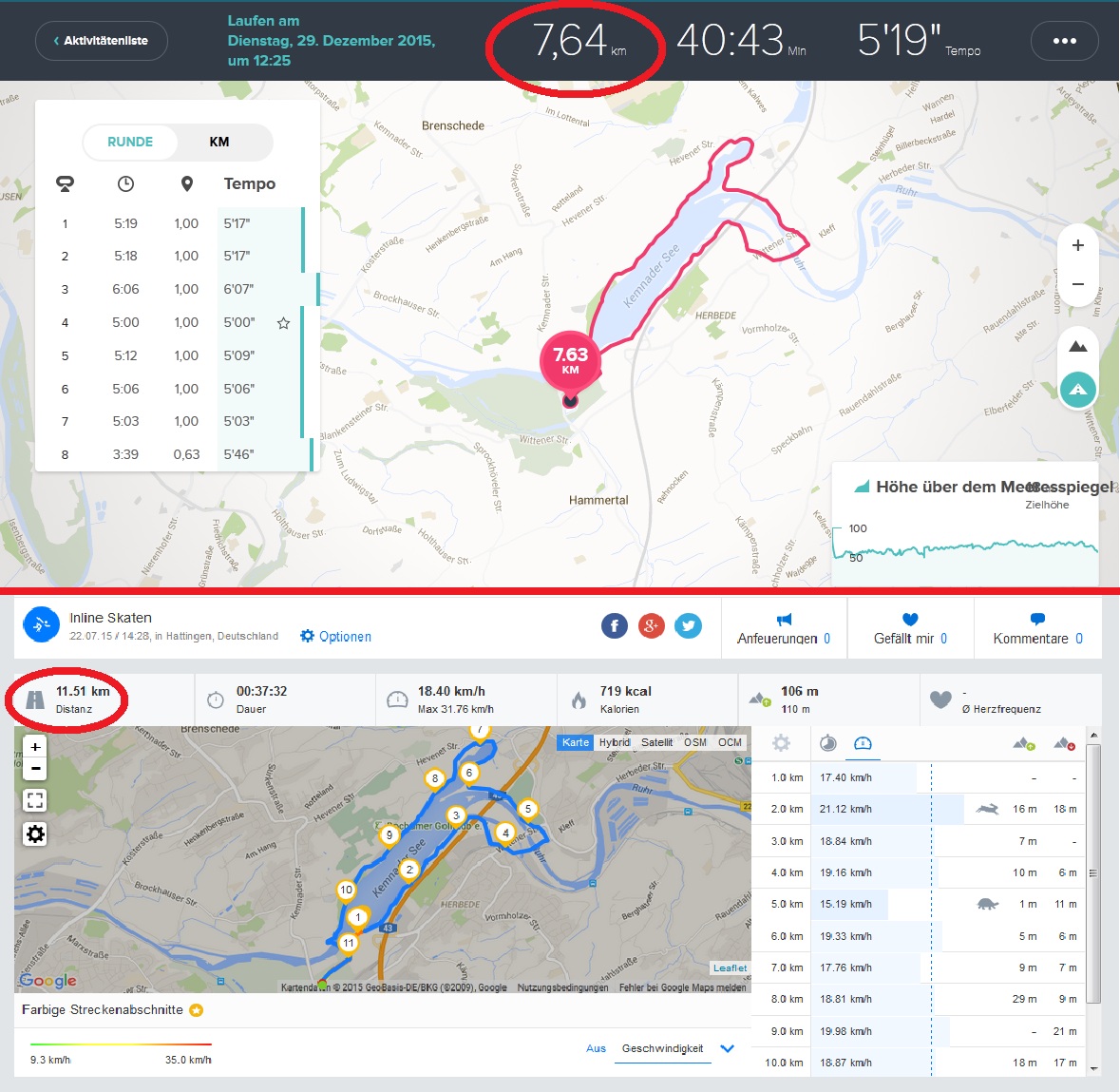

Hallo zusammen,
ich war soeben zum ersten mal mit der Surge Inlineskaten.
Da diese Sportart nicht auswählbar ist, habe ich mich für das "Laufen -> Frei Laufen" entschieden.
Im Vergleich zu Runtastic fehlen mir nun aber fast 4km (anderes Datum, gleiche Strecke). Wie kann das passieren, wenn doch GPS alles aufzeichnet?
Die Schritte sind mir hierbei recht egal, ich möchte nur die Herzfrequenz, Zeit und die Km sehen. Dies ist auch der Grund, warum ich mich für diese Uhr entschieden habe.
Editieren lässt sich der Spaß ja leider nicht, daher hält sich meine Begeisterung für die Uhr in Grenzen.
Was kann ich beim nächsten Lauf einstellen, damit ich das gewünschte Ergebnis bekomme?

Hi,
schau mal in der App auf deinem Smartphone, ob da dieselbe (fehlerhafte) Strecke von 7,64 angezeigt wird. Hatte da auch schon mal ne Diskrepanz zwischen App und Online (obwohl ja eig. dieselbe Datei dahinter stecken müsste)
Oder anderer Punkt: Zoom mal (auf deinem Dasboard auf fitbit.com, also nicht in der App) in die Karte rein und schau, ob es zu GPS Unterbrechungen kam, die du auf dem Bild, das du hochgeladen hast, (noch) nicht sichbar sind.

Was mir noch auffällt, bei mir werden in der Fitbitaufzeichnung auch die KM in der Karte angezeigt.
Zusatzfrage, sicher dass der Vergleichswert stimmt? Da auf den Bildern kein Maßstab zu erkennen ist, ist das schwer zu sagen, was stimmt.

Grüß dich.
Die KM werden dir angezeigt, wenn du auf die Schaltfäche "KM" klickst. Bei meinem Screenshot ist "Runde" ausgewählt.
Also der Vergeichswert stimmt, dieser wurde von mir mit verschiedenen Geräten getestet.
Ebenfalls identisch ist die Stecke mit der Homepage des Freizeitzentrums (Umwege von mir sind realistisch addiert).
Das die eingestellte Schrittlänge anders als beim Laufen ist, ist mir klar. Die zurückgelegten Kilometer sollten sich aber eher an das GPS anlehnen, als über einen errechneten Wert.
Sollte ich (wenn das Wetter wieder mitspielt) erneut die Runde fahren, wird sich niemals die gleiche Stecke ergeben. Dafür müsste ja vorrausgesetzt sein, dass ich an immer der selben Stelle die gleiche Bewegung mache.
Wofür ist denn dann die GPS-Funktion? Nur um die Runde im nachhinein anzugucken, kann es ja nicht sein.

Heyho, bin bei weiterer Recherche nach der Ermittlung der Laufstrecke noch auf folgenden Artikel gestoßen, welcher meine Theorie unterstützt.
Wenn die Strecke mit der Multiplikation aus Schritten, Schrittlenge und Lauftempo ermittelt wird, dann ist es nicht verwunderlich, wenn es für's Skaten eine falsche Streckenlänge ergibt, da bedeutend mehr Strecke je Schritt zurückgelegt wird.
Wenn du die Schrittanzahl für deine Wettkämpfe ermitteln willst, könnte man noch folgendes probieren:
Anpassen der Schrittlänge für das Lauftempo wie im Artikel beschrieben. (Hätte nur den Nachteil, dass man dadurch beim Joggen/Laufen keine korrekte Strecke mehr bekommt. Man wird wahrscheinlich auch 2, 3 mal kalibrieren müssen, bis man die richtige Schrittlänge gefunden hat)
Falls das funzt, könnte man aber bestimmt noch eine Bitte an fitbit schicken, ein Feld für "Schrittlänge beim Skaten" einzufügen und dann mit einem zusätzlichen Modus zum skaten ein update zu programmieren.

Hallo @SunsetRunner, @Zet, @Wuschel221 Willkommen bei der Community! Das ist ein sehr interesantes Thema. Obwohl normalerweise die Strecke mithilfe der Schrittlänge berechnet wird, wird, bei GPS getrackten Aktivitäten, diese Formel nicht benutzt. GPS zeichnet die Strecke auf.
Ich gehe davon aus, dass der Unterschied zwischen die Daten liegt, daran, dass es sich um 2 verschiedene Geräte handelt. Was ich dir rate, ist eine Strecke, von der du die Länge schon kennst, mit deinem Surge zu tracken und dann die Ergebnisse zu vergleichen.
Lass mich wissen wie es ausgeht 🙂

Ich skate immer die gleiche Strecke 2x.
Heute habe ich die Strecke einmal mit der Einstellung "Radfahen" ( GPS und Puls ) und einmal mit der Einstellung " Laufen " ( GPS und Puls ) auf gezeichnet.
Mit der Einstellung "Laufen" fehlen etwas mehr als 4 Km.
Radfahren = 11,45 Km und Laufen = 7,09 Km.
Also, wenn GPS aktiviert ist wir nicht gleich automatisch die Entfernung auch per GPS ermittelt. Oder? Wie siehst Du die Sache ?

Hallo Zusammen,
@SunsetRunner: genau so wie du es beschrieben hast, ist es meiner Meinung nach richtig.
Entsprechend der Bedienungsanleitung wird bei Radfahren die Strecke via GPS ermittelt. Beim Laufen wird die Strecke mit den Schritten ermittelt.
Da man beim skaten nicht nur die Entfernung durch den eigentlichen "Schritt", sondern auch durch eine kurze Zeit im "Leerlaufmodus" (damit gemeint der kurze Zeitraum, in welchem man nur rollt) zurücklegt wird, kann der Tracker selbst mit Schrittkorrektur die Strecke nicht genau ermitteln. Der Fehler wird dann in Abhängigkeit von der Geschwindigkeit immer der Unterschied zwischen zurückgelegter Strecke, in welcher man keine aktive Beinbewegung ausführt und der eigentlichen Skatebewegung sein. Ansonsten müsste die Datenaufzeichnung der Schrittlänge abhängig von der Geschwindigkeit sein => d. h. je höher deine Geschwindigkeit, desto länger müsste die Schrittlänge sein.
Bis jetzt habe ich leider keine andere Möglichkeit gefunden, als die Aktivität "Skaten" mit dem Modus "Radfahren" aufzunehmen.

als loesung dient einzig surge auf "laufen" abschicken und gleichzeitig das smartphone ebenfalls ueber die fitbit app aufzeichnen lassen. so bekommt man eine genaue pulsaufzeichnung via surge und via smartphone eine genaue strecke getrackt. ist zwar ein bruch, aber nur so kann man seine km-zeiten genau ermitteln / vergleichen und hat auch den puls dabei.
dieser "bruch-umweg" wuerde sich eruebrigen, wenn fitbit "inlineskaten" oder auch "skilanglauf" mit anbieten wuerde. kann ja eigentlich nicht so schwer sein, sowas zu programmieren ......

es ist nicht die "einzige" Lösung .... wenn man die Option "Radfahren" nimmt, benötigt man kein Smartphone ... hat aber natürlich keine Aufzeichnung der Schritte 😞
... es ist natürlich nicht befriedigend ... 😞
