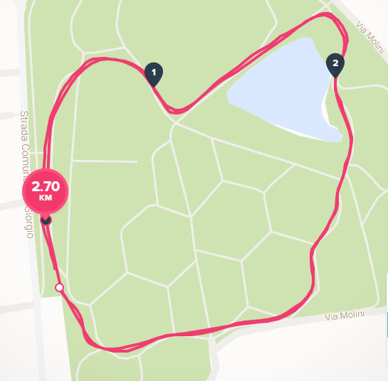

Ho aggiornato il mio Surge da qualche giorno e qualche miglioramento devo dire lo si vede, anche se non è ancora un bracciale fitness che consiglierei.
La prima cosa che salta all'occhio è il notevole miglioramento della qualità dei tracciati GPS, che sono ora molto più puliti e di lunghezza un poco più veritiera anche se non ancora accettabile. Si capisce, da come si vede nell'esempio che ho registrato al parco a confronto con un precedente tracciato in un bosco vicino, che si è introdotta una lisciatura dei dati rilevati, in modo da eliminare quelli palesemente falsi (spostamenti improvvisi di parecchi metri, zig zag assurdi, ecc.), anche se a scapito di una certa precisione quando si cambia rapidamente direzione dove si hanno invece, come conseguenza, delle curve belle arrotondate. E le mie prove le ho fatte volutamente in situazioni in cui la vista del cielo non è perfetta (come sarebbe quasi sempre in situazioni reali...), ovvero al parco (con alberi di alto fusto a coprire spesso i sentieri percorsi) ed in città (con palazzine e strade strette). Avrebbe di certo aiutato includere anche la rete Glonass oltre che quella GPS, anche a discapito di un po' di batteria, soprattutto dopo l'aggiornamento che dovrebbe portare ad arrivare a 10h (non testato ma credibile da quando ho potuto vedere finora), ma ora non è più fattibile dato che era una questione di progettazione, non di fimware.

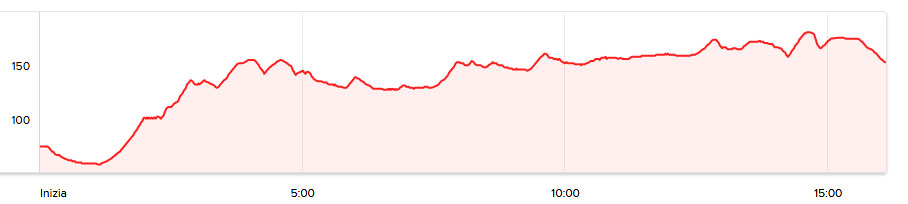

Quello che non è affatto cambiato è la precisione del rilevamento del battito cardiaco, identica a prima:
- tracciato del tutto altalenante (come nell'esempio rilevato in palestra) durante un'attività che invece dovrebbe vedere una linea salire costantemente (tapis roulant con corsa ad incrementi di velocità costanti ogni minuto fino ad un massimo con battiti reali inferiori al livello massimo) invece che con tremendi zig zag e buchi ingiustificabili, nonostente abbia provato ogni genere di posizione possibile del bracciale, ogni larghezza plausibile del cinturino, polso e sensore puliti, posizione del sensore pure depilata, ecc.;
- battiti plausibili e veritieri (verificati con cardiofrequenzimentro a fascia) solo fino a 130-140 battiti minuto, per poi trovarsi mediamente sotto ai battiti reali di 10-15 battiti!!!;
- indicazioni dei valori personalizzati di soglia vaghi ed apparentemente impostabili per nulla, dato che i grafici di soglia e consumo calorico non sembrano tenerne conto, ma vi prego di smentirmi e delucidarmi in merito;
- battiti del tutto errati durante attività di palestra agli attrezzi, dove arriviamo all'assurdo costantemente in cui durante lo sforzo mi calerebbero i battiti a 60-70 al minuto (come seduto in poltrona a leggere un libro) invece che i 130-140 reali rilevati a cardiofrequenzimetro) per poi tornare a 100-110 battiti pochi secondi dopo lo sforzo, con conseguenze immaginiabili sul calcolo del consumo calorico che sembra io abbia fatto un'attività blanda!!!
Il problema secondo me è sia dell'algoritmo utilizzato, che non tiene conto della plausibilità di incrementi e decrementi di battiti improvvisi ed impossibili (come accadeva per i tracciati GPS), sia dei due led di illuminazione (troppo piccoli e deboli per generare una luce sufficiente al compito di avere una lettura credibile anche con alta frequenza cardiaca, cosa che smentirebbe la Fitbit nella dichiarazione "superwatch per il fitness"), sia dal fatto che la cassa non ha una guarnizione di protezione per evitare fastidiose luci radenti che disturbano la lettura, cosa che invece è stata fatta dalla Garmin sul suo Forarunner 225 che invece pare ben affidabile da test sul campo. Cosa che proverò a breve recuperando una guarnizione adatta da appoggiare.
