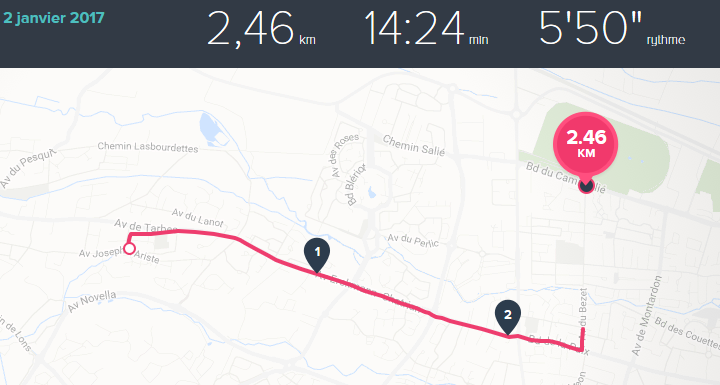

Bonjour,
Le GPS m'indique des distances totalement erronnées lorsque j'enregistre mes entraînements. Le parcours est corretement enregistré (visualisation sur carte ok). La distance est bien indiquée en KM mais la différence entre ce que donne Surge et la réalité correspond à la différence entre de Miles et des KM.
Autrement dit c'est comme si j'avais un calcul de distance en Miles mais indiqué en KM.
Que faire ?
Merci

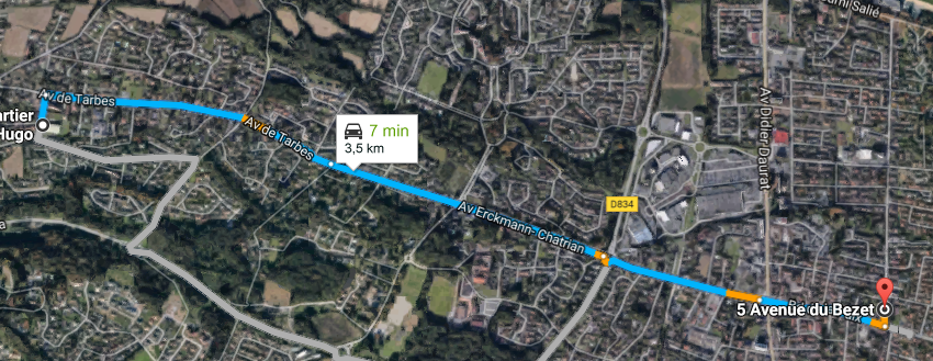

L'écart illustré par le comparatif itinéraire google maps et enregistré par la surge...
Solution approuvée

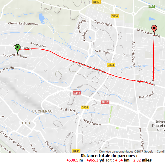

Toujours plus fort, après export en .tcx du parcours et ouverture en ligne sur http://www.calculitineraires.fr/, mon parcours fait 4.54 km...Capture3.PNG
Le rapport correspoond quasiment à des miles marins (1 mile marin = 1.85 km)...

ça ressemble à un Surge qui se met en pause, parce qu'un mouvement de poignet (poignet plié) a appuyé sur le bouton.
mais il continue à enregistrer les données GPS.
la carte Fitbit ne montre pas et et calcule pas ces données, d'où la distance de 2.46 km.
par contre, un export TCX exporte tout, et un import dans une autre application (Runkeeper, ou Google Earth) va bien les prendre en compte.

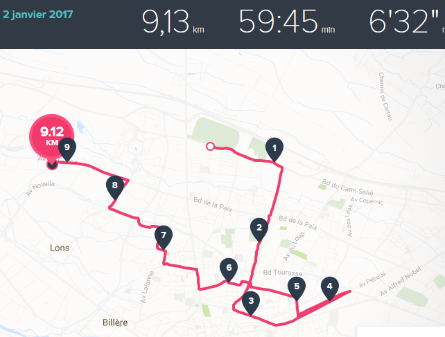

Sur ce parcours, je suis d'accord, on voit même l'arrêt du tracé en rouge dans la fin du parcours.
Mais sur l'autre partie du parcours que je n'ai pas exposé ici (bien plus long), j'ai le même problème, avec le même rapport entre les distances (ce qui serait très bizarre dans le cas de pause intempestive).
J'en déduis qu'il prend en compte dans la distance l'intégralité du tracé, mais qu'il interprête mal quelque chose comme une unité. ça ressemble méchamment à un bug de conversion...
Ce trajet fait en réalité après export 16.51 kmCe trajet fait en réalité après export 16.51 km
