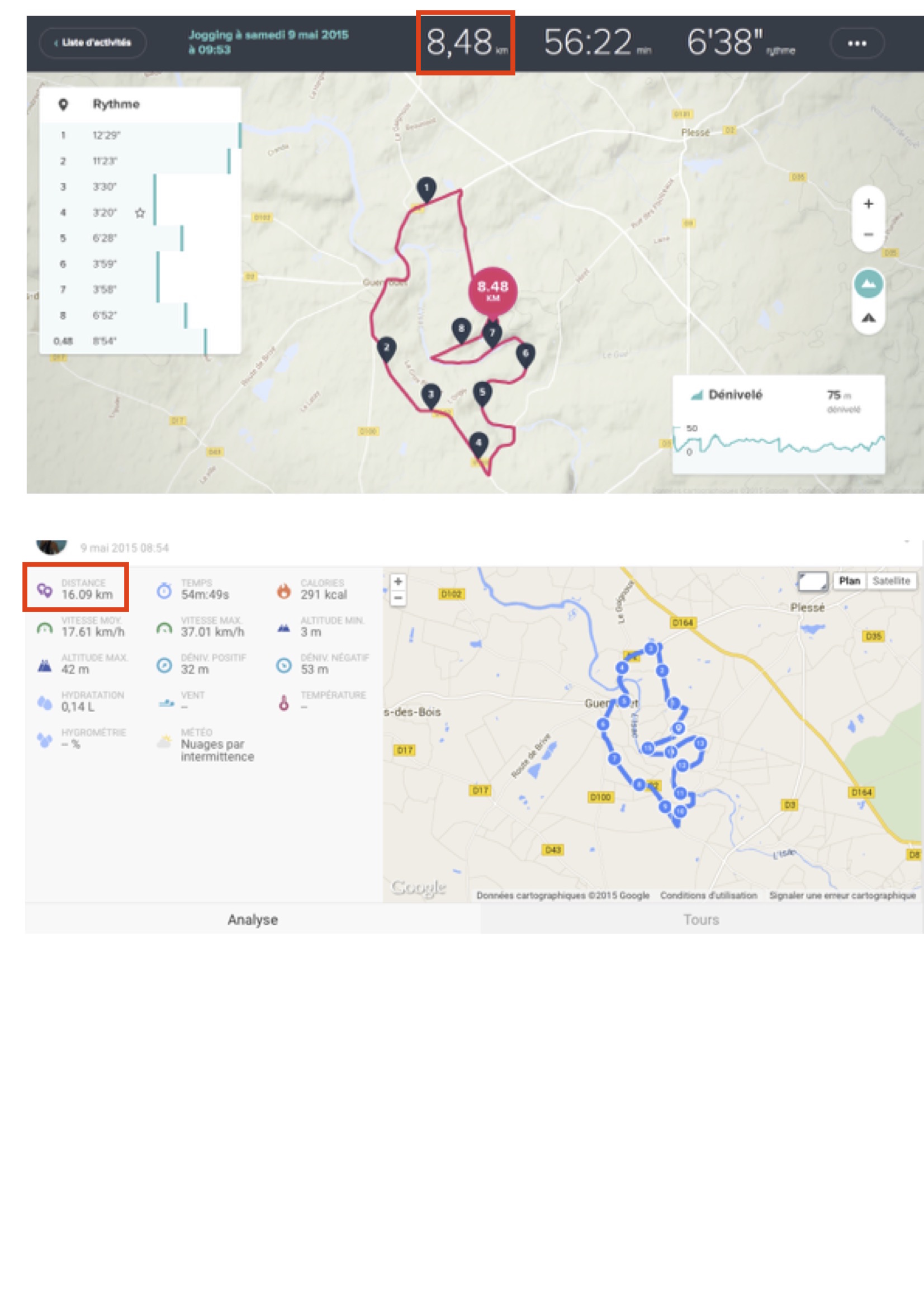

Bonjour à Tous,
Je viens de faire ma première sortie, vélo pour cette fois.
Ma femme était avec moi et elle a mis en route son appli sur son mobile, histoire de comparer les données avec mon Surge, tout neuf d'il y a 2 jours.
Le résultat est surprenant:
- distance mesurée sur le Surge: 8,49km
- distance mesurée sur le mobile de ma femme: 16,09km
- nombre de pas avant la sortie: 1060
- nombre de pas après la sortie: 3900
- cardio: dans les normes
La distance parcourue mesurée correctement est celle lu sur le mobile de ma femme. Le parcours fait bien cette distance, un peu plus de 16km.
Je peux bien comprendre qu'il y ai une petite erreur entre les 2 appareils de mesure, mais du simple au double, c'est totalement innaceptable.
Le gps de la Surge était bien en route dès le début, satellites ok. Je roulais en campagne, pas d'immeuble ou autre chose qui puisse "perturber" le signal. pourtant, preuve qu'il y a bien un problème sur leur montre, je n'avais, qu'épisodiquement, une indication de temps au kilomètre.
Ensuite, un peu moins de 2900 pas de fait lorsque je n'ai pas mis le pied à terre, c'est pourri...
Seule la mesure du poul avait l'air d'être correcte.
Alors, pour une montre à ce prix, 250€, je trouve que la qualité du produit est réellement à revoir...
Je suis donc excessivement déçu de cette montre.
Avez-vous eu les mêmes soucis???

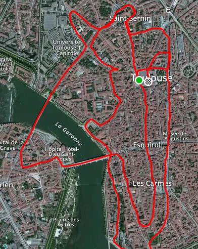

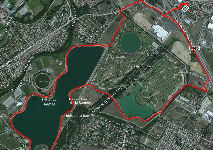

Ma derniere sortie sous stava, difficile d etre plus precis...
le 07-27-2015 13:18
le 07-27-2015 13:18
Corrida de Toulouse 2015, en pleine ville

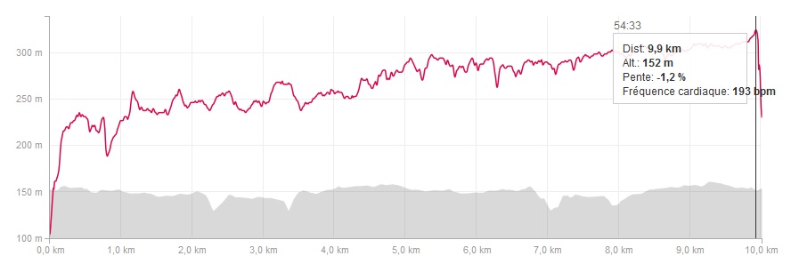

Avec le log cardio tant qu'on y est, des fois qu'on dise que ça ne marche pas ça non plus....

Un forum n'est pas fait pour dire que tout va bien, tout est merveilleux! La publicité est la pour nous le dire.
Un forum est également et surtout, fait pour parler de disfonctionnements.
Si vous en avez "raz la casquette de ceux qui crachent sur cette montre..." je vous propose de tout simplement ne pas vous y inscrire!
Les faits sont la et cette copie d'écran est sans commentaires possibles, les faits et que les faits:
1ère photo pour ma Surge, 2ième pour le mobile de mon épouse.
Bien entendu, sortie en vélo faite conjointement, au même moment, mais bon, pas sur le même vélo quand même:
La distance réelle est bien celle noté sur l'application de mon épouse, un peu plus de 16km.
À noter également que 2594 pas ont été contabilisés, sur les 7497 étages gravis().
Pourquoi si nous n'avons pas mis le pied à terre? Et ouah, 7497 étages gravis sur une séance de 56min, je devrais arrêter de boire du Banania au petit déjeuner!
Donc, quand ce n'est pas bon, il faut aussi le dire!
Mais comme je l'ai écrit un peu avant, pas mal de problèmes ont été résolus!
le 07-27-2015 18:12
le 07-27-2015 18:12
Vous étiez en mode jogging pour faire votre sortie vélo...
La surge ne compte pas les km si elle n'a pas l'impact des pas en mode jogging (du moins avec l'ancien firmware), votre tracé semble bon par rapport à celui de votre épouse, la montre n'a enregistré que les km par rapport aux vibrations causées par le terrain, d'où l'eccart important.
