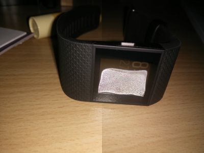

Hier je n’ai eu aucun soucis à l’utilisation de la nouvelle Surge, le nombre d’étages (7) c’est bon, la précision est bonne aussi Smiley heureux
Seulement ce matin après avoir pris mon petit déjeuner, une tache d’humidité est apparue sur l’écran de la Surge (derrière la vitre) et ne semble pas vouloir partir, pourtant je ne l’ai pas mouillé et je n’ai pas fait de sport non plus, donc je ne vois pas d’où vient cette humidité Smiley frustré
J’ai envoyé un mail au service après vente avec la photo.

Seulement 24h après la réception de ma Surge de remplacement, une autre Surge de remplacement est en expédition (c’est étonnant puisque le SAV travail même le Dimanche).
Ce midi après du sport, ma nouvelle Surge à redémarré et la tache d’humidité s’est agrandi, je pense que d’ici le week-end prochain elle ne fonctionnera plus.

Je suis d'accord avec vous, la Blaze n'est pas étanche et n'as pas de GPS, il y a juste l'écran couleur et le style.
Le Bluetooth de la Surge ne fonctionne que par moment et le tactile de l'écran bug (puisqu'il y a encore la trace d'humidité derrière).

Bonne nouvelle, j'ai reçu ma Surge aujourd'hui Smiley heureux c'est très rapide.
La première chose que j'ai fais c'est la brancher pour la mêttre en charge pendant la mise à jour (puisque c'est un remplacement).
Maintenant je la laisse charger à 100% pour sa première utilisation.
! Sa change de ne pas voir une tache d'humidité sur l'écran Smiley clignant de l'œil
