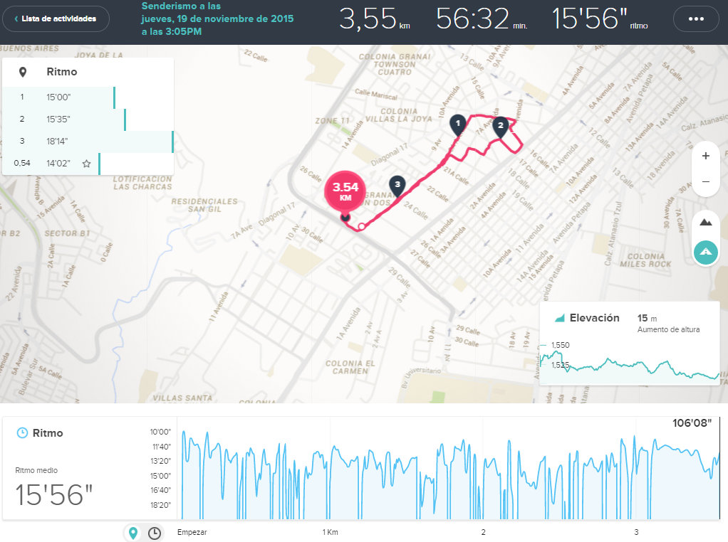

¡Que gusto tenerte en la Comunidad,. @Singamil! Me gustaría saber si puedes compartir con nosotros una captura de pantalla de la activad para poder investiga porque la información no esta cambiando. También me gustaría saber de donde es que estas obteniendo la velocidad. Ya que Fitbit no provee esta información. Lo que puedes ver en actividades registradas con GPS es el ritmo. Lo cual equivale al tiempo en que te tardas en recorrer una milla o kilometro (Dependiendo en la medida que uses). A continuación veras una captura de pantalla de un ejercicio registrado con el Surge. En la cual la información esta correcta, sin embargo no provee velocidad.
