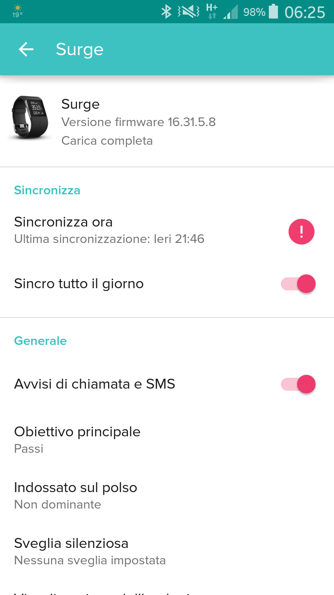

Dopo 3 settimane di uso del Surge scrivo qui il problema più grosso che affligge il dispositivo: la sincronizzazione con il mio Samsung galaxy s4 che è aggiornato ad Andoid Lollipop 5.0.1.
Il mio cellulare è presente nella lista dei dispositivi android supportati da Fitbit e ho fatto tutti i tentativi indicati in questo articolo ma non ho ottenuto nessun risultato. Smiley Matto

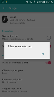

Io sono solito mettere in modalità aereo il cellulare di notte e, quadno al mattino riavvio le connessioni, non è possibile sincronizzare il cellulare al Surge in quanto mi dà "rilevatore non trovato":
La sincronizzazione non riesce mai per almeno una mezz'oretta finché, avendo selezionato "sincronizza tutto il giorno" non si sincronizza da solo.
Durante il giorno, noto che a volte si sincronizza da solo altre non rileva il Surge.
Questo "tira e molla" mi scarica la batteria del cellulare (l'applicazione fitbit arriva a consumare anche il 10% della batteria a fine giornata) e impedisce di ricevere gli avvisi delle chiamate e gli sms ma è l'unico sistema per riuscire a sincronizzare i 2 apparecchi; se togliessi l'opzione "sincro tutto il giorno" non riuscirei praticamente mai a sincronizzarli.
