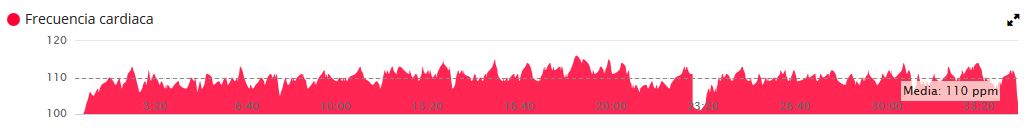

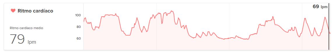

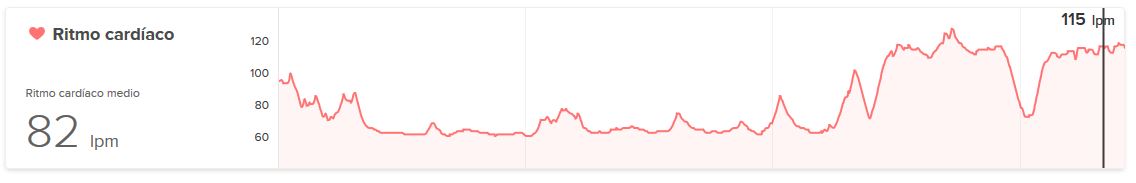

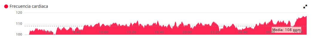

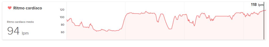

He seguido investigando el problema y no he sido capaz de encontrar una solución.
En tres sesiones de bicicleta estatica el fitbit surge ha registrado un ritmo cardiaco medio 79, 94 y 82 LPM en tanto que un Garmin Forerunner ha dado para las misma sesiones promedios de 110, 108 y 115 LPM.
Curiosamente en situaciones de reposo o de la vida cotidiana los valores practicamente son los mismos, por lo que solo falla haciendo ejercicio.
Tampoco se trata de un ejercicio "violento" con rapidas subidas y bajadas del ritmo cardiaco, donde ya se que los productos de Fitbit tienen un retraso en registrar las pulsaciones correctas.
Adjunto unas capturas de pantalla.
31 de Enero
Tres de Febrero
Cuatro de Febrero
 El analisis visual de los gráficos creo que muestra un comportamiento erratico del sensor del fitbit. Por ejemplo, al inicio del ejercicio del dia 4 de febrero el ritmo cardiaco baja mientras que en el garmin sube (que es lo lógico y esperable). Es por esta razon que sospecho que hay algo que no funciona bien en mi dispositivo.
