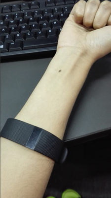

Willkommen bei der Community, @Suspa und entschuldige bitte für meine verspätete Reaktion.
Wenn du merkst, dass deine Herzfrequenz nicht richtig gemessen wird, empfehle ich dir den Tracker während des Trainings höher am Arm zu tragen, weil der Blutfluss höher am Arm stärker ist. Hier findest du mehr Information darüber. Wie du richtig geschriben hast, daher erhälst du keine aktive Minuten.
Obwohl die Antwort ein bisschen spät kam, hoffe ich, dass dir diese Tipps helfen.

Hallo! Andere Nutzer haben den Surge mit dem Display "nach innen" verwendet. Vielleicht könnt ihr das ausprobieren:
Ich habe es mit einem Charge HR probiert, aber im Prinzip ist es das gleiche.
Bitte probiert ihr diesen Tipp und lasst mich bitte wissen wie es geht.

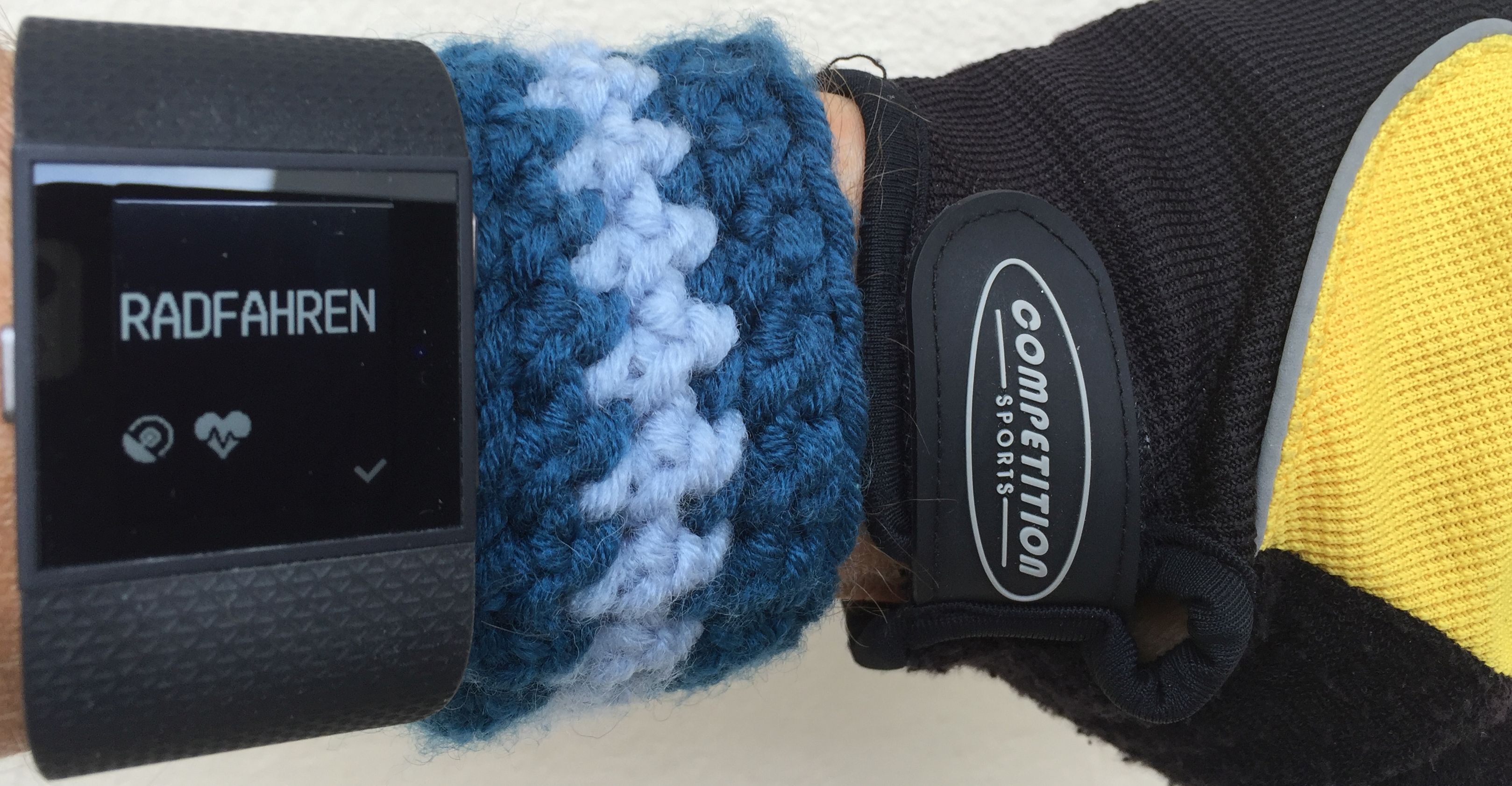

Ein hallo in die Runde,
wie Ihr alle beschrieben habt, ist die HF-Messung beim Radfahren (nur das kann ich momentan beurteilen) ein wirkliches Problem. Auch ich habe seit einem Monat die Surge und schone viele Versuche unternommen, die HF-Messung beim Radfahren zu optimieren. Letztlich will ich hier nicht alle Eure Ärgernisse wiederholen. Habe sie alle durch Inklusive neuer Surge (Umtausch!).
Momentan bin ich mit folgender Lösung halbwegs zufrieden:
Die Empfehlung die Surge höher am Handgelenk zu tragen bringt zwar bessere Ergebnisse ABER wie schon die Vorredner bemerkt habe, nervt es, dass der Tracker lfd. zur Hand zurück rutscht. Das ist nun mal so, wir fahren ja nicht spazieren sondern machen Sport!!!
Also habe ich mit meiner Lieblingsschwägerin gesprochen und wünschte mir so eine Art Pulswärmer Den hat sie mir fix gestrickt. Ziel war, das der Tracker nun beim Training nicht mehr aus der höheren Unterarmposition zum Handgelenk zurück rutscht, nicht zu fest sitzt und bessere Meßwerte anzeigt. Das funktioniert gut
Die Ausfälle sind ziemlich weit zurück gegangen, nicht alle! (gerade im hohen HF-Bereich) und die angezeigte HF kommt, mit gewisser Verzögerung, denen mit dem Brustgurt gemessenen Werten nahe!
Das Problem ist damit noch nicht vom Tisch!!! FitBit muss da unbedinigt nachbessern.
Aber vielleicht versucht der eine oder andere hier mal diesen Tipp und schreibt darüber.

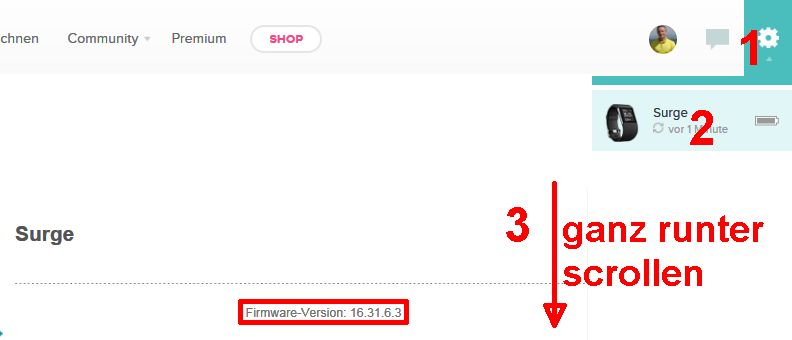

Hallo Sascha,
Steffi hat Recht!!! Prüfe zuerst, welche Firmware Deine Surge hat.
Surge linke Taste drücken - Einstellungen - Version 16.31.6.3 ODER im Dashboard. Und dann so verfahren wie Steffi super und eindeutig beschrieben hat. Funktioniert es jetzt?
