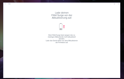

Ich habe seit heute ebenfalls eine Surge und seit einer dreiviertel Stunde hängt die/das Surge an einem USB-Port am Desktop-PC. Auf dem Display steht: Configuration fitbit.com/setup
Soll das so sein, ist sie defekt, wie lange dauert es nach einem Kauf bis sie komplett aufgeladen ist?
Freundliche Grüße
Folgenden Screen bekomme ich seit mehr als 2 Stunden angezeigt
Ps.: Im Dashboard wird eine rote Batterie die durchgestrichen ist, angezeigt...
Neugestartet wurde der Surge auch schon, keine Abhilfe.

Genau das gleiche Problem habe ich auch!
Versuche seit Tagen eine Surge einzurichten. Ich habe auf dem Display noch nie etwas anderes gesehen als den Schriftzug Einrichtung!
Habe dann die Verbindung zwischen Uhr und Rechner getrennt und den Dongle angeschlossen.
Nun erscheint auf dem Bildschirm nicht mehr die Meldung der Akku sei zu schwach, sondern die Aktuallisierung konnte nicht abgeschlossen werden.
Ich bin Ratlos!

Ich persönlich habe ihn umgetauscht und dafür einen neuen Surge bekommen.

Mein Problem hat sich gelöst. Ich bin auf Surge einrichten gegangen, habe dort die Fitbit neu eingerichtet.
Danach hat er mir die Meldung des zu niedrigen Akkustands nicht mehr angezeigt.
