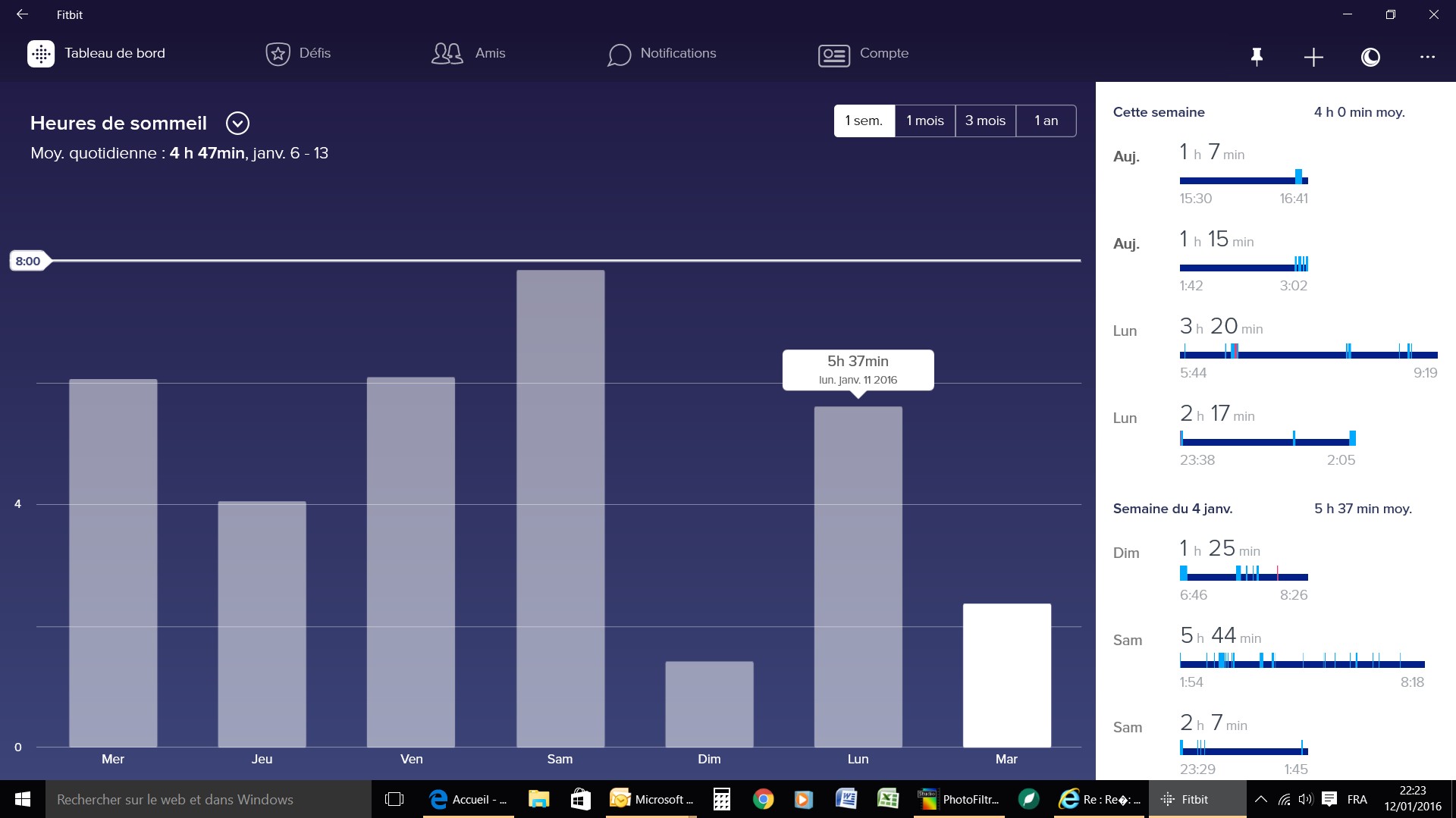

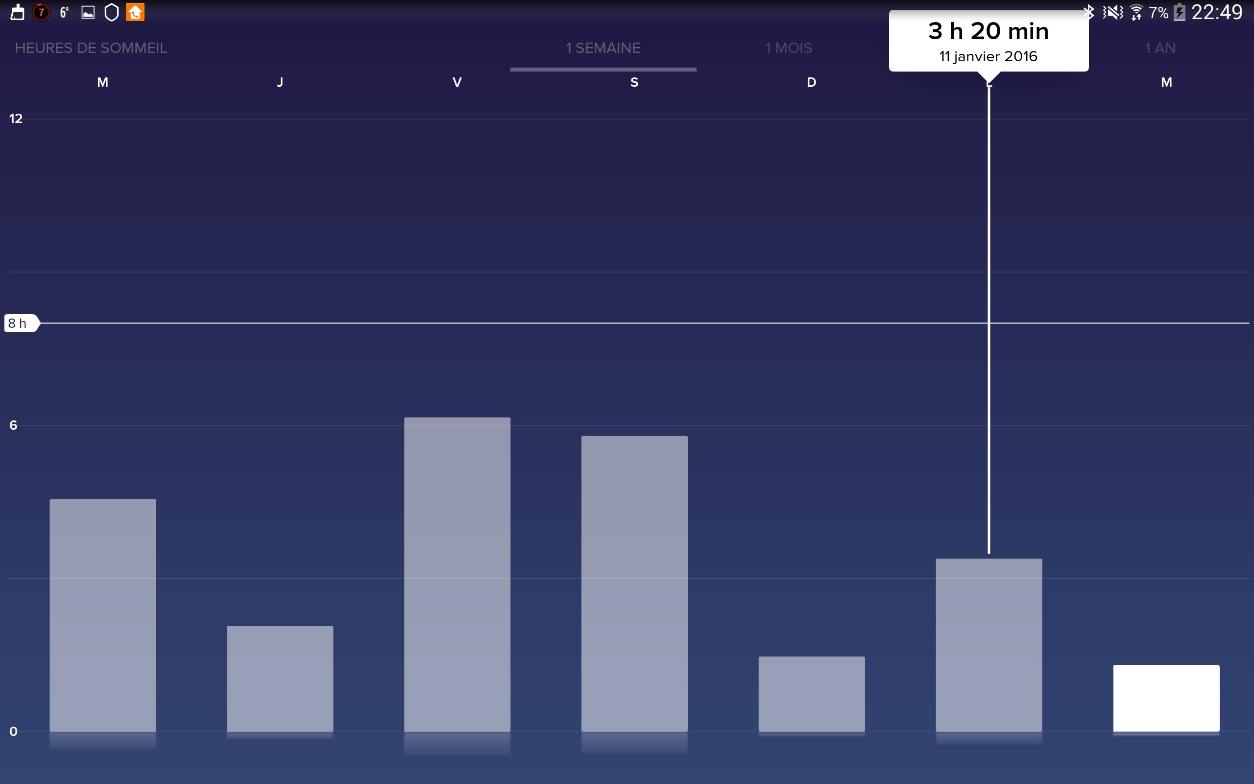

SebastienFitbit c’est toujours la galère avec les enregistrements de la durée du sommeil. Après avoir fait un redémarrage via les boutons de la montre, comme vous me l’avez suggéré, je n’aurai dormi cette nuit (12/01) qu’ 1h15 alors que j’ai passé près de 9 heures consécutives au lit. Je vous assure que ma montre était bien au poignet (non dominant) car la fréquence cardiaque a bien été enregistrée de façon continue durant cette période avec de très faibles variations. La nuit prochaine je vais mettre la fréquence cardiaque sur OFF, comme vous me l’avez suggéré suite à la remarque de DuboisP et on verra ce qui se passe.
Aujourd’hui je constate toujours des différences données dans le graphique de sommeil issu de l’application tablette ou smartphone et celui de l’application PC chargé à partir de Windows Store, plus proche de la vérité. Je vais aussi vider le cache des applications mais je ne suis pas certain que cela fonctionnera car j’ai déjà plusieurs fois supprimé et réinstallé les applications Fit-Bit en supprimant les données du cache à chaque fois.

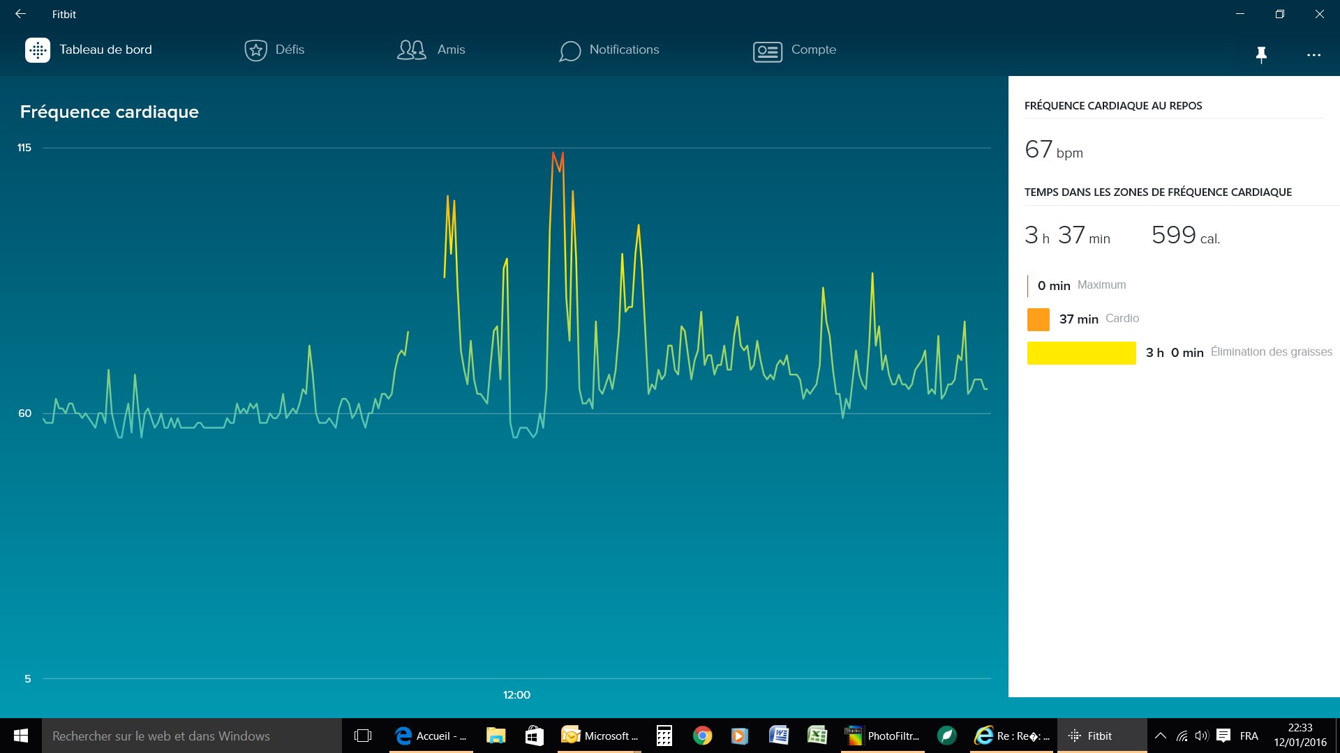

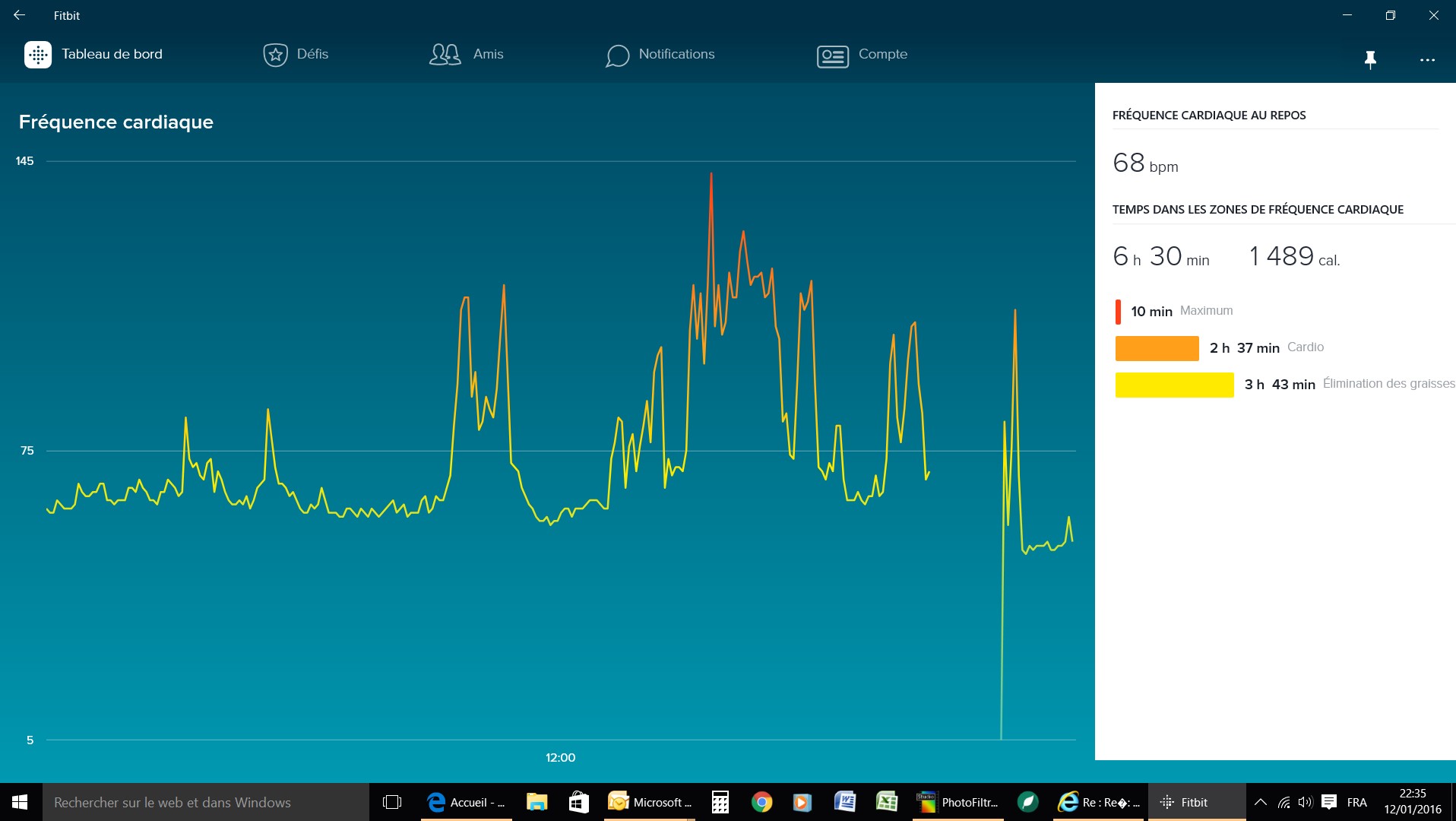

peux-tu mettre une copie écran de la fréquence cardiaque de ces 2 jours ?
sous Windows 10 tu peux utiliser l'Outil Capture d'Ecran ( touche windows+R, rechercher snippingtool.exe), ou installer Greenshot (http://getgreenshot.org/)
dans le message utiliser le bouton 'Insérer/Editer l'image'

@MarcelB Merci de continuer les tests. L'application pour Android la plus actualisée est la version:2.16.3. Autrement je ne vois pas de problème qui pourrait venir des applications elles-mêmes. Pourrais-tu au même temps que les prises d' écran de ton rythme cardiaque demandées par @SunsetRunnerm'envoyer des prises d'écran de tes graphiques de Sommeil? Une image de la version sur l'application du PC et une image de la Tablette seraient suffisantes.

Comme prévu j'ai arrêté la fréquence cardiaque de ma surge cette nuit, et cela n'a pas amélioré les résultats puisque je n'aurai dormi qu' 1h51 (de 23h14 à 1h05) alors que ce jour je me suis levé à 9h00 ce matin (je suis retraité !).
Comme vous me le demandez je vous joins les graphiques des fréquences cardiaques du 10 et 11 janvier et les copies des graphiques de sommeil enregistrés sur tablette et PC pour une même période. On lit bien sur ces deux graphiques des temps différents pour un même jour.
