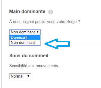

Bonjour @PNormand, bienvenu dans la Communauté Fitbit! C'est un plaisir de t'avoir parmi nous 🙂 Je suis navré d'apprendre ce qui se passe avec ton Fitbit Surge. Alors pour commencer, si tu utilises ton Fitbit sur ta main dominante alors je te conseil que dans les paramètres de ton Fitbit tu indiques que tu l'utilises sur la non dominant ( ref: image) Cela fera que ton Surge soit plus sensible aux mouvements. De plus je te conseil de jeter un coup d'oeil aux conseils que je donne sur ce post pour ajuster la longueur de foulée.

Merci pour votre réponse. Je porte la fitbit sur ma main non dominante (gauche alors que je suis droitier) et l'avais déjà bien renseignée.
