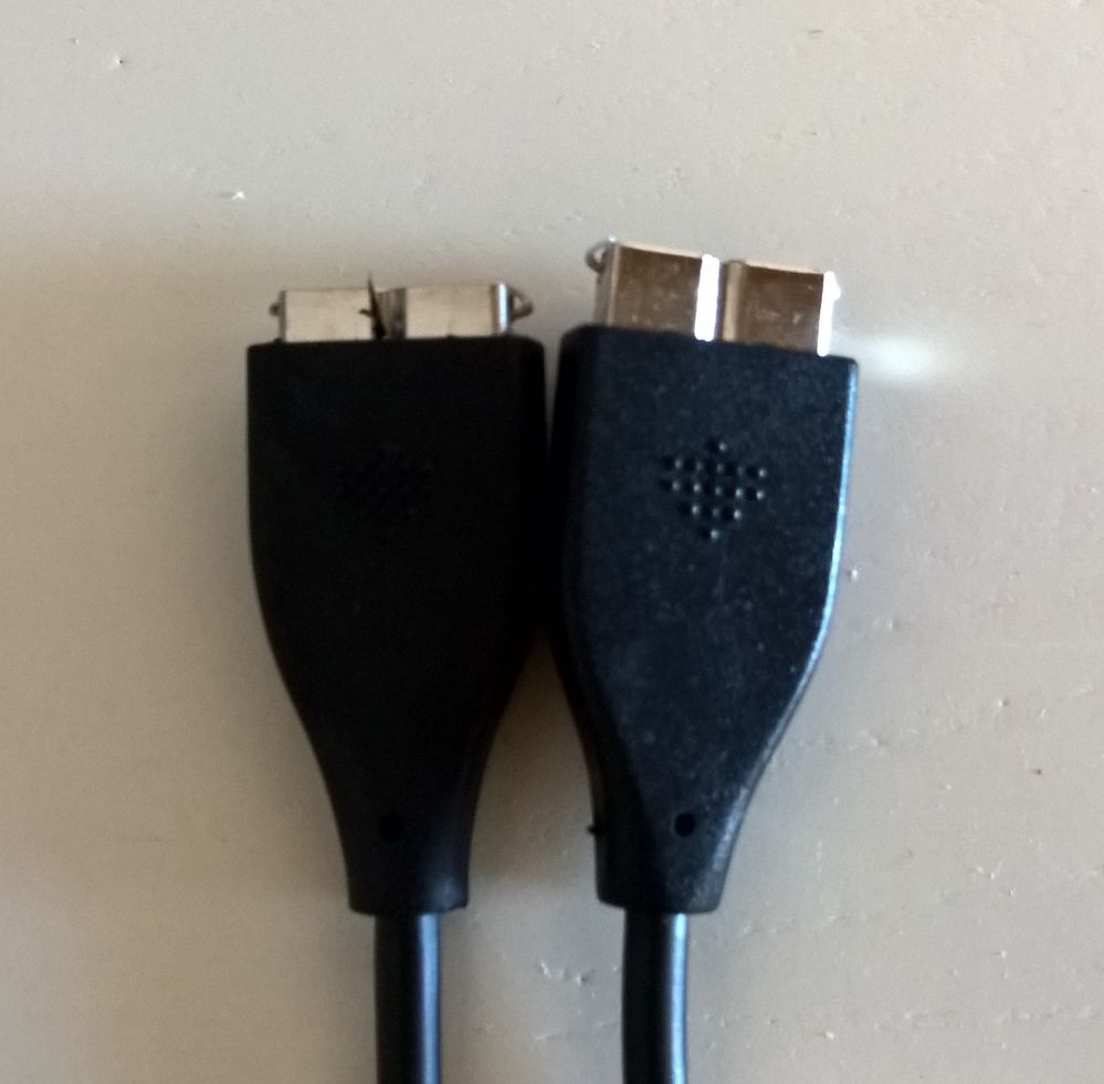

vorrei far vedere la differenza fra questi due cavi. quello più lungo è quello originale che ho ricevuto con il surge (comprato usato), quello più corto l'ho acquistato su amazon. l'ho provato e sembra attivare la ricarica subito senza dover fare molti tentativi e manovre equilibriste per tenerlo in posizione. essendo più corto ovviamente dopo averlo inserito non sporge come ho precedentemente descritto accadere con l'originale. ci sono controindicazioni nell'utilizzare un cavo non originale?
