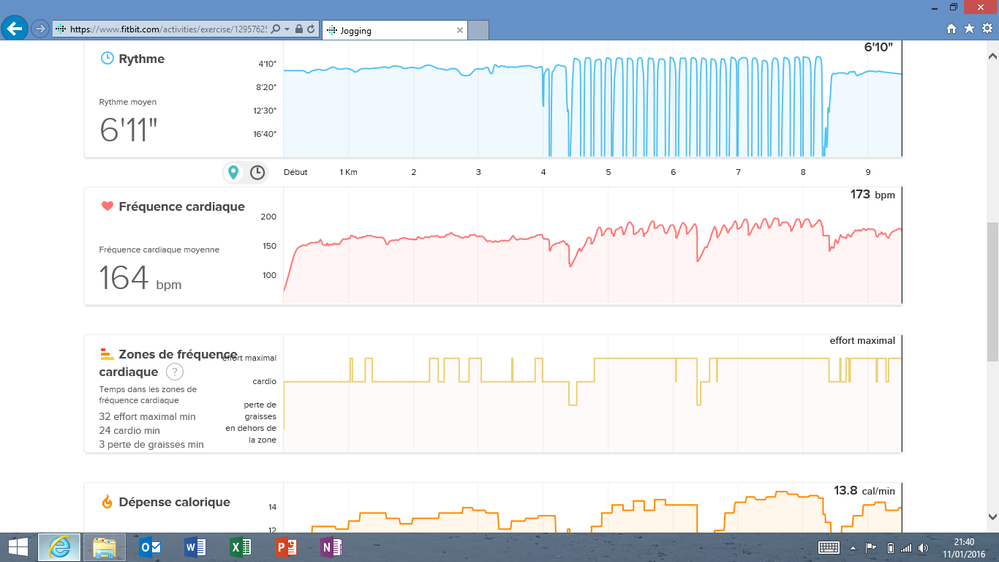

Il faurdrait peut être penser à demander des échanges/remplacements. Parce que franchement la mienne marche très bien et sans souci particulier.
Pour le prouver, un screen de ma scéance de fractionner de ce soir. On voit nettement chaque periode de 30/30 avec un BPM max de 196. Soit 1 BPM que ma FCM max théorique (soit 195 puisque j'ai 25 ans).

Effectivement, la tienne fonctionne super bien...
