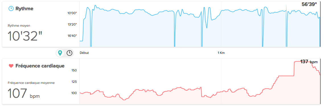

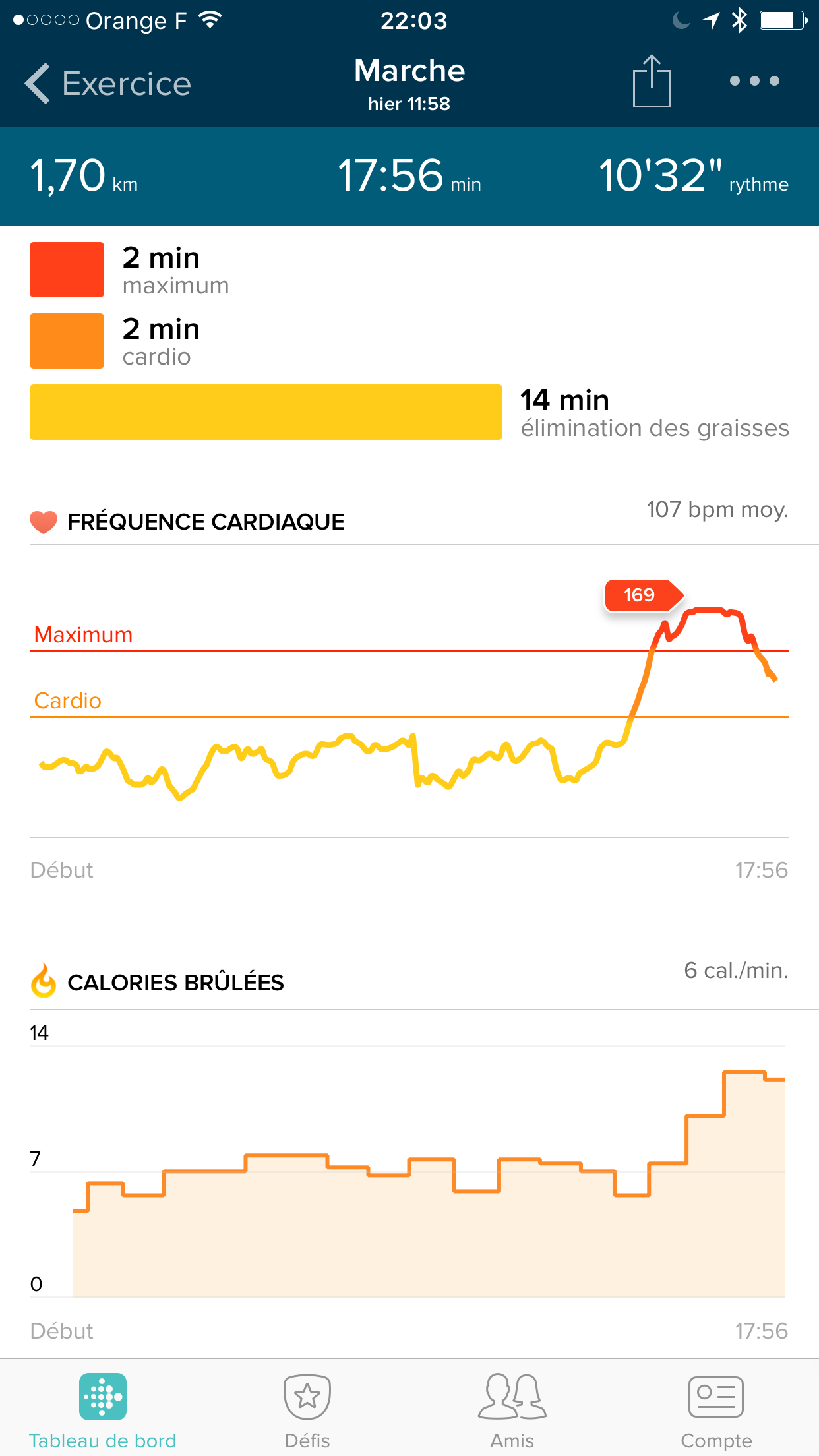

voici ma sortie marche d'hier.
à moins de mal interpréter, on voit me semble-t-il bien le décrochage du cardio…
Solution approuvée
tu as environ 30 pulsations de moins sur la surge… c'est énorme.
ceux qui ont plus d'expérience avec la surge pourront te donner leur avis mais je crois bien qu'il y a un souci.
la mienne est assez dans les clous comparés à ma polar et à ma prise de pouls en manuel mais elle semble perdre à des moments complètement les pédales.
j'espère que toi comme moi, nous auront des éclaircissements et des solutions…

que pense-tu du graphe que j'ai envoyé?
Solution approuvée
Tu peux creuser, mais cela ne changera pas grand chose. Tu vas leur demander un echange, ils vont demander de faire des manip' et pas sur que cela change grand chose et enverront certainement une nouvelle Surge.
Sinon par rapport à tes graphiques, il y a effectivement au moins 1 décrochage mais j'ai l'impression que la courbe n'est pas fluide quand je compare aux miennes. C'est une séance de marche enregistrée direct via la montre ou via le site ?
Et pour la position, personnellement, je n'y fais pas trop attention. Je la serre de façon à ce qu'elle ne bouge pas sur mon bras quand je cours mais que je puisse la bouger moi-même. Et j'essaie juste de mettre la montre juste au-dessus de l'os.

c'est une capture du site que j'ai envoyé.
voici une capture de mon smartphone
ton avis sur les différences d'aspect des 2 graphes sur le gros pic?
à te lire, j'ai l'impression d'être bon sur le port de la montre. d'autant qu'il me semble avoir lu dans un de tes posts que tu avais des petits poignets comme moi donc je pense pouvoir écarter cette question. c'est déjà çà.
Solution approuvée
Sur le graphique applicatif la partie manquante est visible et la courbe parait plus fluide. Etonnant, peut-être un souci de synchronisation.
Solution approuvée
peut-être rien de grave alors. peut-on refaire la synchronisation d'un exercice ?
ce qui m'inquiète c'est de monter aussi haut juste pour une marche sans avoir changer fortement mon allure.
c'est la 2° fois que ça arrive sur 2 sorties marche
cordialement.

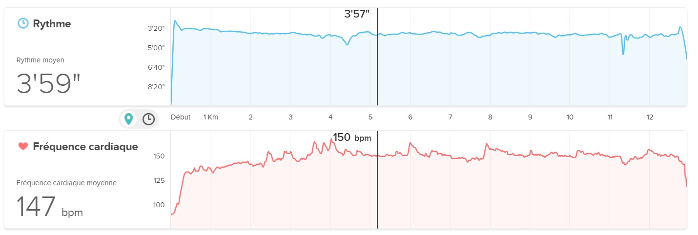

Voila j'ai effectuer un autre test hier lors d'une course et deception le cardio n'affiche pas de bonnes valeurs.
En course je suis generalement à 170 pulse de moyenne. Sur les 13 km il n'est jamais monté
Je vais essayer mercredi sans serrer la montre
Solution approuvée
Sur la course de hier, tu es monté à combien max selon la Surge ?
Par contre de la a dire que cela n'a pas marché sans avoir d'autres éléments de comparaison. Il te faudrais 2 façon de mesurer ton poul pendant la course. Selon le profil de la course, tu n'as peut-être pas eu besoin de trop forcer.
En tout cas, belle allure, sur tes stats en min/km.
PS : Par hasard, tu serais pas breton et participé à la "course au large" hier ? C'est aussi un 13km.

Pour le pouls je  suis toujours minimum à 165-170 pulses en course
Là j'ai un pic à 160 mais une moyenne à  147 ce qui est trop peu pour un rythme de course.
Je pense que la facon de serrer la montre est peut-etre une piste.
A+

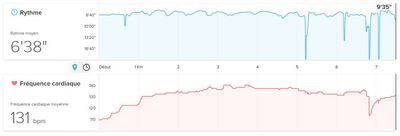

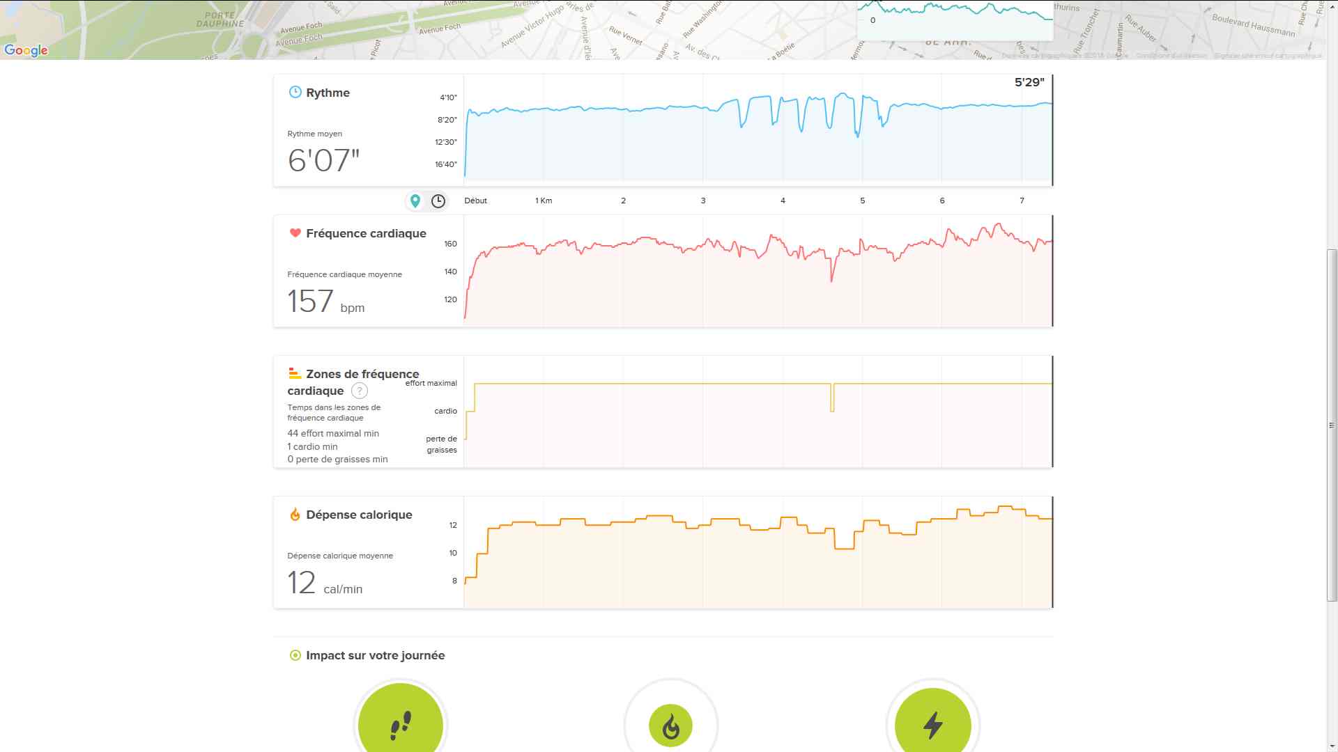

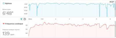

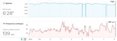

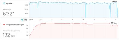

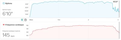

Bonjour à tous,
Je profite de ce post bien fourni pour partager mon questionnement sur les enregistrement de fréquence cardiaque de ma Surge... en quelques images.
J'ai repris l'exerice en octobre dernier, ici environ 3km avec un pic à 159 pulsations :
et voici les trois derniers, ici le 15/02 avec une synchro via mon samsung A3, 8km, et la FC qui fait de long plateaux à 133, 134 pulsations :
Le 19/02 avec une synchro via Lumia 1020 sous WP8.1, 8km avec des pic bien marqués plus de plateaux bref, j'ai pensé que la synchro via WindowsPhone était plus précise :
Et hier, 23/03, toujours avec le Lumia 1020 pour la synchro, toujours environ 8km mais avec de nouveau des plateaux de FC dont un bloqué à 137 au km 4 alors que j'ai fait exprès de pousser un peu :
En bref, quelle interpretation pour ces détails soudains de vendredi dernier ? Pourquoi elle bloque sur une mesure pendant 5 bonnes minutes (alors que le terrain est toujours le mêmes (Cité U) avec une légère pentes 500m en descente, 500M en montée. la différence devrait se voir et d'ailleurs elle se voit sur le relevé du 19/02.
Vos avis sont les bienvenus.
Bapt
Solution approuvée
Dernier test la semaine dernière... avec le HR sur "On" au lieu de "Auto" et en serrant un peu plus la montre pour qu'elle reste en place sans pour autant être trop serrée. Bref, une bonne remontée des informations, plus d'effet plateau, une montée à 155... donc tout normal.Jog0303.JPG
Conclusion, il faut faire plusieurs essais, de réglage "On" ou "Auto", et de position / serrage sur le poignet.
