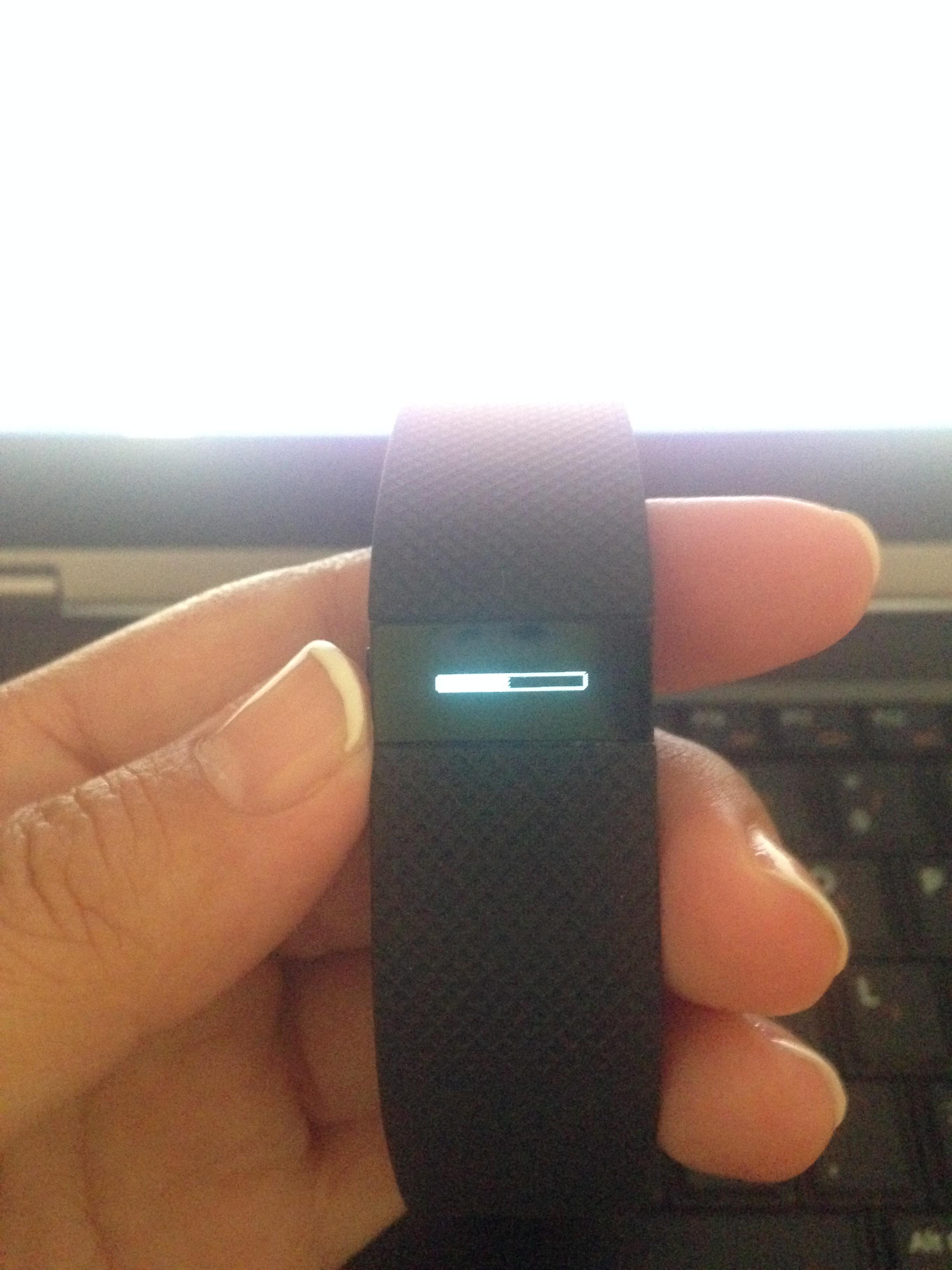

Pantalla no visualiza info, solo icono desconocido
Hola,
Mi Fitbit Charge HR de pronto no visualiza nada en la pantalla. Excepto este icono.
La he cargado. He intentado reiniciar en varias ocasiones y no hace nada.
Alguien me podría informar como proceder y qué signifia este simbolo?

¡Bienvenida a la Comunidad de Fitbit @VictoriaCO! Esto suele aparecer en el Charge HR cuando has intentado hacer una actualización y no se completó. Te recomiendo que reinicies de nuevo tu monitor verifiques si hay una actualización que no se ha completado. Usualemente te sale en la parte superior de la aplicación.
Estaré por aquí por si tienes más preguntas.
