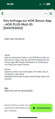

Hallo zusammen. Danke für eure Beiträge bezüglich der Verbindung mit der AOK Bonus App.
Hier oben gibt es einen Screenshot von einer E-Mail von dem AOK Bonus App Support. Ich habe diesen Beitrag als "Beste Antwort" markiert. Dort wird erwähnt, dass jetzt ein technischer Fehler in der AOK Bonus App vorliegt. Sie arbeiten an einer Lösung. Ihr könnt euch an den AOK Bonus App Support wenden (klicke hier). Ich schätze eure Geduld.

Laut E-Mail hier oben vom AOK App Support. liegt ein technischer Fehler in der AOK Bonus App vor. Sie arbeiten an einer Lösung. Ihr könnt euch an den AOK Bonus App Support wenden (klicke hier). Ich schätze eure Geduld.
Ich habe gerade mit dem App-Support der AOK telefoniert. Das Problem besteht wohl schon seit gut einem Jahr und der Zusammenschluss von Fitbit und Google (vor allem in Verbindung mit einem iPhone) ist der Auslöser für das Problem. Laut der Aussage des Mitarbeiters sind sie aber angeblich in den letzten Zügen der Problembehebung, sodass sich das mit den nächsten Updates (Achtung: Mehrzahl) beheben sollte. Am besten immer mal in die Notizen vom Update schauen, da sieht man am besten, ob das aktuelle Update das ist, in dem das Problem dann endlich behoben wird.
