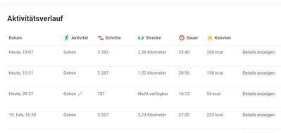

Hallo, bei mir sieht das so aus. Die letzten beiden Aktivitäten hat die euhr selbst aufgezeichnet, aber mit GPS steht nirgends dabei. Mein Handy ist ein Poco x3.
Danke schon mal.

Hallo
Was für eine Uhr hast du? Wenn du eine Versa 4 hast, kann ich dir vielleicht helfen. Vergewissere dich bitte, dass GPS für das gewählte Training aktiviert ist. Auf der Versa 4, bevor du das Training startest, wische von unten nach oben. Dadurch gehst du in die Einstellungen. Dort hast du die Möglichkeit das GPS aus- oder einzuschalten.
Würde mich freuen, wenn ich dir helfen konnte - viel Glück.

@Bea-CH Danke vielmals für deine Hilfe. Top!
@Yvy198 Danke für die Rückmeldung und den Screenshot.
Ich vermute, dass die letzten Trainings auch auf der Versa 4 automatischt gestartet wurden. Deswegen haben sie zurückgelegte Strecke. Die Karte wird angezeigt, wenn man auf "Details anzeigen" antippt, solange GPS aktiv war. Hast du die Zusammenfassung des Trainings überprüft? Vergewissere dich bitte, dass GPS fürs Gehen aktiviert ist. Danke im Voraus!
