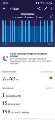

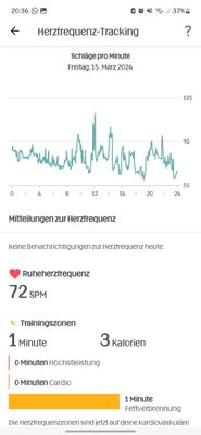

Akzeptierte Lösungam 03-16-2024 20:37
am 03-16-2024 20:37
Akzeptierte Lösungam 03-16-2024 21:09
Fitbit Product Experts Alumni are retired members of the Fitbit Product Expert Program. Erfahren Sie mehr
am 03-16-2024 21:09
Auf den ersten Blick schaut das ziemlich normal aus, auch wenn deine Ruheherzfrequenz relativ hoch, aber noch im grünen Bereich ist, @SunsetRunner. Ich vermute jetzt einfach mal, dass du Seitenschläferin bist, oder liege ich diesbezüglich falsch?
