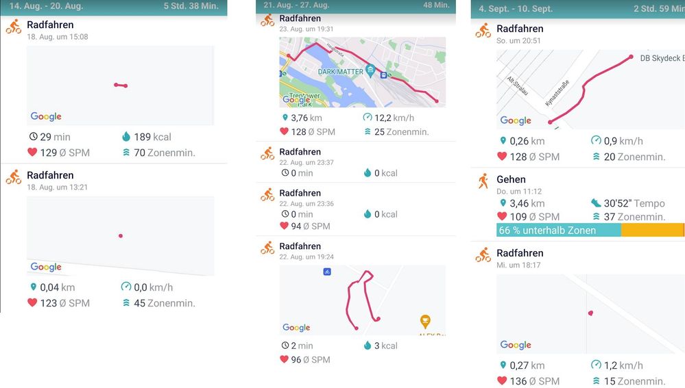

Ich habe seit Kurzem auf die Versa 4 gewechselt und habe riesige Probleme mit dem GPS Tracking. Daher habe ich zahlreiche Hilfeseiten durchforstet, konnte aber für dieses konkrete Problem keine Lösung finden.
GPS ist aktiviert, die FitBit App hat sämtliche Berechtigungen für Standort immer aktiv und so weiter. Ich starte das Tracking für Radfahren auf der Uhr, es findet ein GPS Signal und los gehts.
Und zack, ist das Signal weg. Zwei Mal konnte ich bisher die Strecke mit dem Fahrrad tracken, und alle anderen Zeiten sieht das Tracking so aus wie in den Screenshots.
Es findet GPS, aber die Uhr kann das GPS Signal nicht "halten". Das stört wirklich sehr und ich habe bisher keinerlei Lösung gefunden, nirgends 😞
Man kann ja sehen, dass das GPS grundsätzlich da ist, aber eben sofort wieder verloren geht. Am Umfeld liegt es nicht, es ist nicht bedeckt, es ist nicht drinnen, das Handy ist verbunden, aber die Uhr nicht.
Bitte helft mir, ich will sie nicht wieder zurückgeben müssen 😞

danke für deinen Reply 🙂 Wie bereits beschrieben habe ich schon sämtliche Foren gewälzt, die Berechtigungen sind gesetzt und die App darf im Hintergrund ohne jegliche Einschränkungen laufen.
Wie im mittleren Screenshot oben zu sehen hat es auch einmal (insgesamt zwei Mal) funktioniert, danach aber eben wieder nicht. Es bricht das Tracking einfach wieder ab. Das Handy ist immer gesperrt und vorne im Fahrradkörbchen, also neben der Uhr. Die App ist nicht nur im Hintergrund offen, sondern ich habe sie auch schon ganz offen gelassen beim Radfahren, nicht mal den Bildschirm gesperrt. Kein Unterschied. Hätte es die Berechtigung nicht, könnte es in diesem Zustand dann ja auch nicht die ersten 300m tracken oder das eine Mal eben doch die ganze Streck 😞
Ich bin mittlerweile wirklich ein bisschen verzweifelt, ist das doch eine der Hauptfunktionen die trotz aller Berechtigungen einfach nicht richtig funktionieren will 😞

ich habe die Schritte jetzt genau so und ganz exakt durchgeführt und gestern eine Runde mit dem Fahrrad gedreht.
- Bevor ich losgefahren bin habe ich das Training auf der Uhr gestartet.
- Ich habe gewartet, bis das GPS Signal hergestellt wurde (die Uhr kurz vibriert hat) und auf der Uhr die Verbindung angezeigt wurde.
- Nach dem Losfahren hat es etwa 400m gedauert, dann hat die Uhr erneut vibriert und angefangen, die Strecke aufzuzeichnen - also schon mal viel zu spät.
- Nach weiteren 300m hat die Uhr wieder aufgehört, die Strecke aufzuzeichnen.
- In der Hälfte der Strecke habe ich pausiert und nach der Pause weiter aufgezeichnet, ohne dass auch nur ein weiterer Meter aufgezeichnet wurde.
Ich kenne das so nicht von der Versa 3, dass das so gar nicht funktioniert.
Habe ich jetzt einfach doch mal ein defektes Modell hier am Arm?
Liebe Grüße
Izzy

Was ich von den Bildern und deinen Beschreibungen erkennen kann, ist dass die Versa 4 sich nicht mit der Fitbit App bzw dein Handy während der Aufzeichnung verbindet, um das GPS des Handys zu nutzen.
Bei deinem nächsten Radtour, bevor du die Aufzeichnung auf der Uhr startest, starte die Fitbit App am Handy. Nimm das Handy bei dem Radtour mit.
Starte dann die Aufzeichnung auf der Versa 4 und versuche es erneut ganz aufzuzeichnen. Die Fitbit App soll noch auf dem Handy im Vordergrund offen sein. Auch mit ausgeschaltetem Display.
