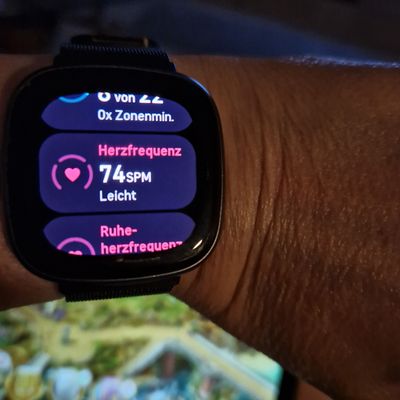

Hallo zusammen, seit 2 Tagen bekomme ich keinen Schlafindex mehr und die Herz- und Atemfrequenz wird auch nicht mehr angezeigt. Woran kann das liegen? Dachte erst am noch nicht durchgeführten Update, aber habe dieses mittlerweile gemacht, leider keine Änderung. Sonst habe ich nichts geändert.
Danke schon mal
Habe gerade gesehen, dass am Tracker die Herz- und Atemfrequenz rot angezeigt werden, alle anderen in blau. Am Handy sind die Symbole und die Schrift grau und haben vorn keinen blauen Kreis mit Haken dran.

@TaBu , herzlich willkommen bei der Community! Vielen Dank für deine Nachricht und Informationen.
Könntest du ein Bild auf deine Antwort anhängen wo die Herz- und Atemfrequenz rot angezeigt werden so wie die Symbole und die Schrift grau angezeigt werden?
Mittlerweile lade deine Versa 4 mindestens für 30 Minuten lang auf.
Entferne es von Ladekabel.
Halte den Knopf für 8 Sekunden lang gedrückt oder bis du das Fitbit Logo siehst.
Lass dann den Knopf los, und die Uhr soll dann neustarten.

Hallo JuanFitbit, danke mal für die Antwort. Heute habe ich nur noch auf der Uhr selber die roten Felder. In der App hat es sich auf blau mit Haken geändert und den Schlafindex gab es heute auch wieder.

@TaBu , vielen Dank für deine Antwort und beigefügte Bilder.
Erhälst du die Schlafphasen (REM, Tief- Leichtschlaf,usw) oder die vereinfache Aufzeichnung (Wach, Schlaf)?
Beachte bitte dass der Schlafindex und weitere Daten mit den Schlafphasen abhängig sind.
Folgende Bedingungen können die Aufzeichnung der Schlafphasen verhindern:
- Du zeichnest deinen Schlaf mittels der App auf, statt durch die automatische Schlaferkennung des Trackers.
- Der Akku des Trackers ist fast leer, wenn du ins Bett gehst (unter 25%). Dies verhindert eine regelmäßige Aufzeichnung des Pulses.
- Du benutzt das Metallarmband während des Schlafs
- Du schläfst weniger als 3 Stunden.
- Das Armband sitzt zu locker oder zu eng an dem Handgelenk. Du solltest ohne große Widerstand den Zeigefinger zwischen das Armband und dein Arm stecken können, sodass dein Puls regelmäßig aufgezeichnet wird und dadurch die Schlafphasen erkannt werden können.
