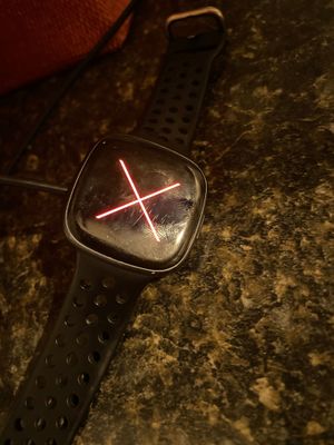

J’ai mon écran qui flash le logo fitbit et apparaît un gros X rouge

Bonjour @jeertt16 ! Merci de ton retour sur la Communauté Fitbit !
Je remercie beaucoup ton message ainsi que la photo jointe. Je suis navré de savoir que ta montre Versa montre un X sur l'écran.
Afin de suivre le processus de dépannage, je t'en prie de faire quelques manipulations :
Synchronise ta montre en suivant ces étapes : Pourquoi mon appareil Fitbit ne se synchronise-t-il pas ?
Après cette étape, un message devrait apparaitre pour relancer l'installation d'applications et récupérer le dispositif.
Si le message de cette mise à jour n'apparait pas, redémarre ton dispositif en suivant ces conseils : Comment redémarrer mon appareil Fitbit ?
